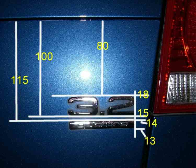

    Da einige das Hubraumschild "nachrüsten" möchten, habe ich mal aus gegebenem Anlaß die Abmessungen der Platzierung an der Heckklappe auf ein Bild übertragen. Ich hoffe ihr kommt damit klar. :)
    hubraumplatz32.jpg 61,87 kB – 0 Downloads

    Hmmm ne techn. Zeichnung hast du wohl nie gemacht ;) Setzen 5 :D

    Ich hab kein entsprechendes Programm, denke aber man kommt klar damit :D

    Besser als nix,
    und er hat ja auch nicht gesagt das es ne technische Zeichnung ist.
    Zum Glück ;)

    Da ist ja lauter Dreck zwischen :-o , tz tz tz ;D

    Immer diese diskriminierende Kritik durch die Moderatoren hier :)

    und wo ist das bild? :D

    ja genau ...wo ist das Bild ? :)

    Hab es hinzugefügt
