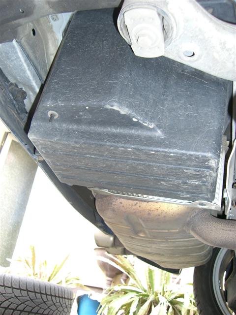

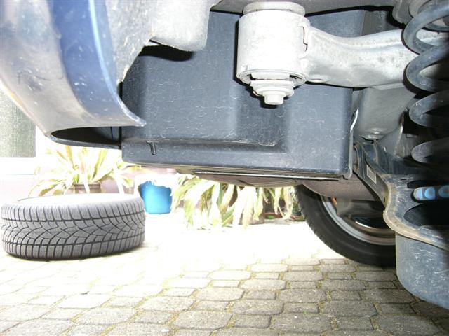

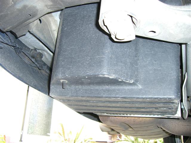

    • 27. April 2008 um 13:33
    besser spät als nie.....hier die Bilder vom Kasten und dem "Stutzen"
