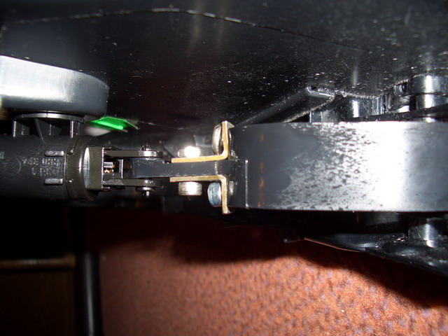

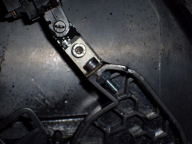

    Ein User schickte mir folgende Bilder vom Dämpfer zum reinstellen
    . Da hat jemand den gebrochenen Dämpfer, bzw die Dämpferstange repariert. Das wäre dann ja jetzt nicht mehr nötig. Gilt das nur in der Garantiezeit oder auch nach den ersten beiden Jahren.

    Betrachtet man die alten und die neuen Streben am Deckel, so erkennt man deutlich eine viel stärkere Verstebung gegenüber der alten Konstruktion.

    Schöne Reparaturbilder, das werd ich OHNE Service selbst erledigen, da hab ich kein Bedarf auf Zoffen mit Audi. ;)
