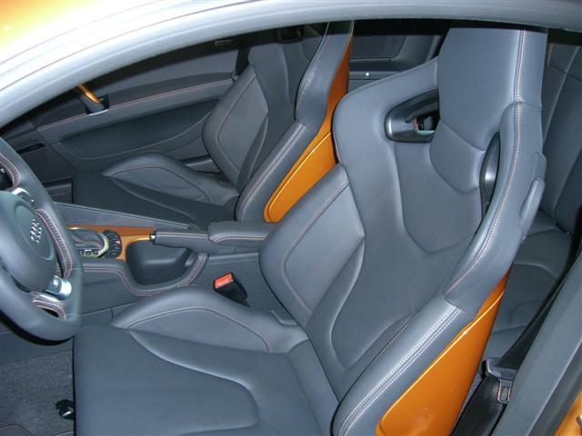

    @para
    gibts auch ein bild von dem sitz von vorne?
    das ist doch net der ausm R oder S3???

    doch, das sind die gleichen mMn.
    Das ist aber die exclusiv ausstattung, also mehr lackiert etc.Aber der Sitz sollte der selbe sein.

    Original geschrieben von RS3_flo
    @para
    sollte der TTS gewesen sein in NSU

  • RS3_flo
    910
    • 3. Dezember 2008 um 15:27
    danke para!
    da hatte ich wohl paar bilder übersprungen! 8-|
    die sitze rocken ja mal sowas von! :D
    *auchwill* :D
