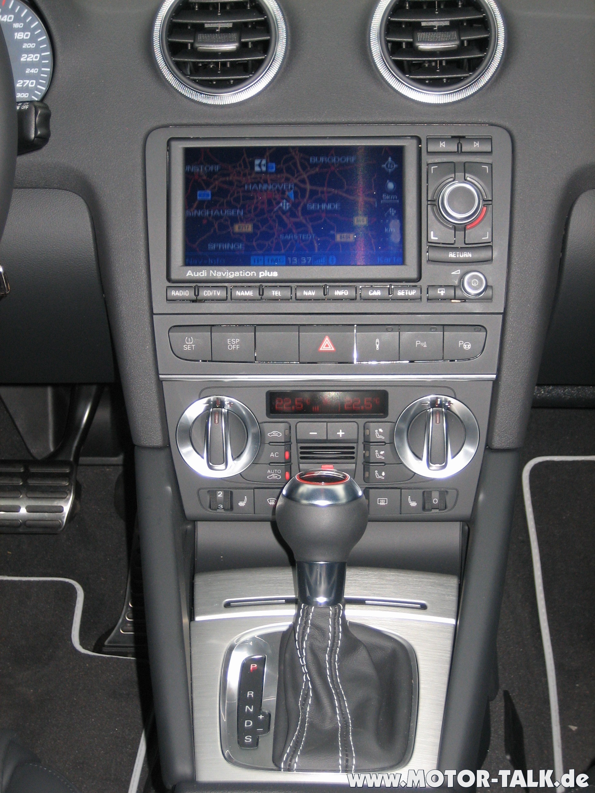

    1.713
    • 15. Dezember 2008 um 10:25
    hier das Bild!
    Ist beides drauf, einmal der Knauf und einmal die Dreiecke!

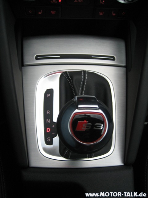

  • TDI-Pete
    410
    • 15. Dezember 2008 um 10:40
    Der S3-SB-Schaltknauf sieht so aus:
    http://www.motor-talk.de/forum/aktion/A…chmentId=598142
    und
    http://www.motor-talk.de/forum/aktion/A…chmentId=598143
    Aber leider - wie gesagt - noch keine TNs verfügbar.
    Pete
  • Else
    1.713
    • 15. Dezember 2008 um 10:44
    Der würd doch auch gehen :)
    Wahlweise halt noch mit Alcantara,... wie auf meinem Bild zu sehen.
    Und wenn du mir jetzt ncoh die TN von der Schalttafel geben könntest wär ich noch einen Schritt weiter :top:
    ist das die gleiche, die man für den "Facelift" DSG Schaltknauf benötigt?
    Also einmal das silberne und den rahmen vom klavierlack.
