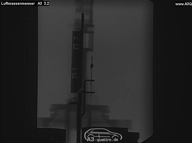

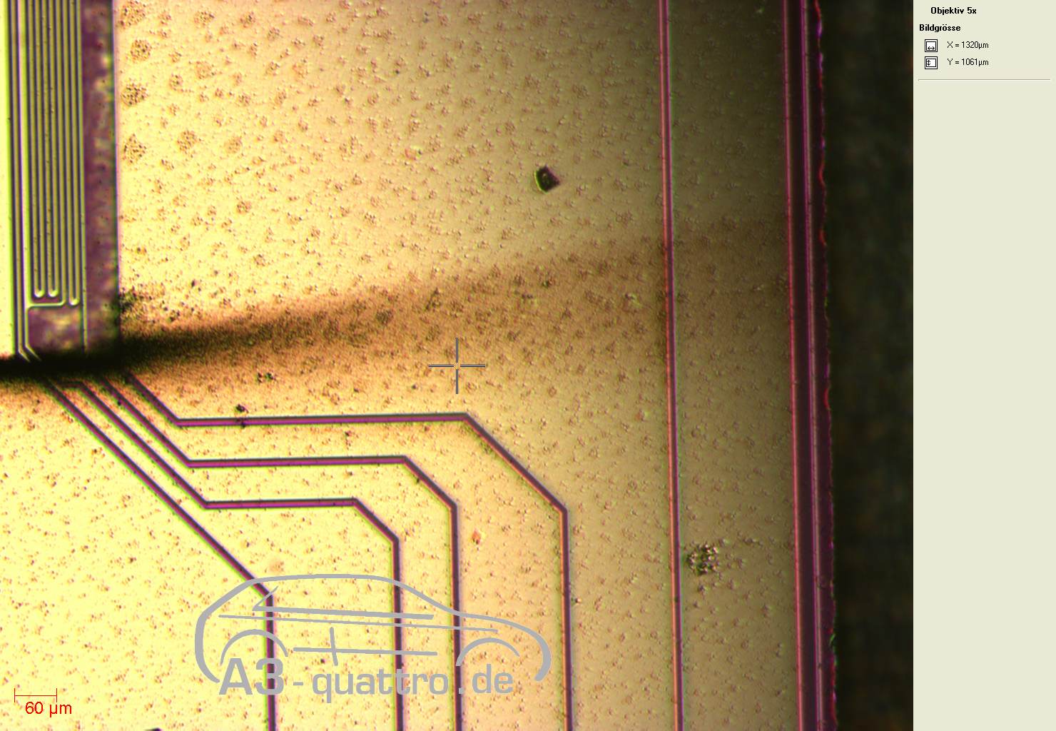

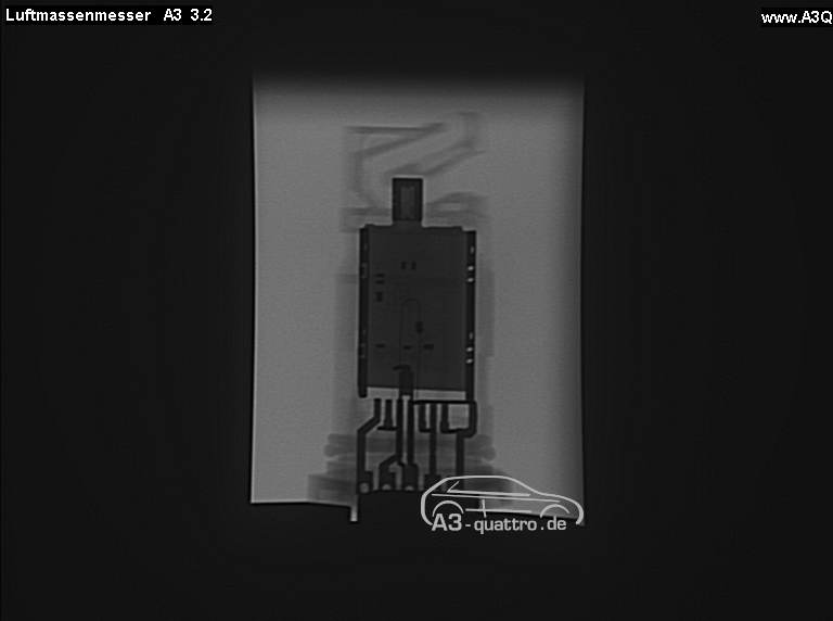

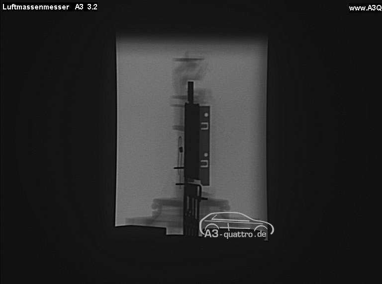

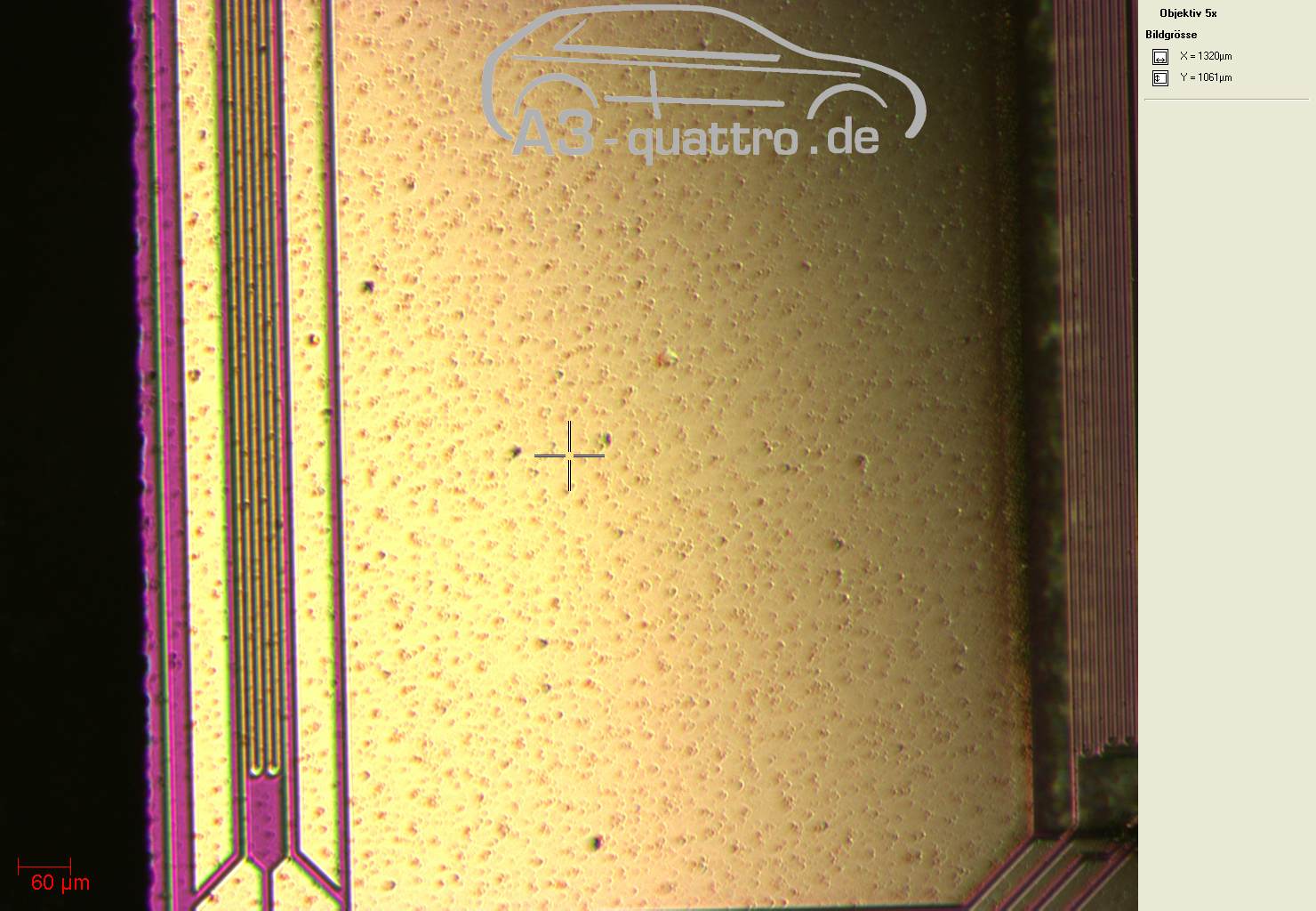

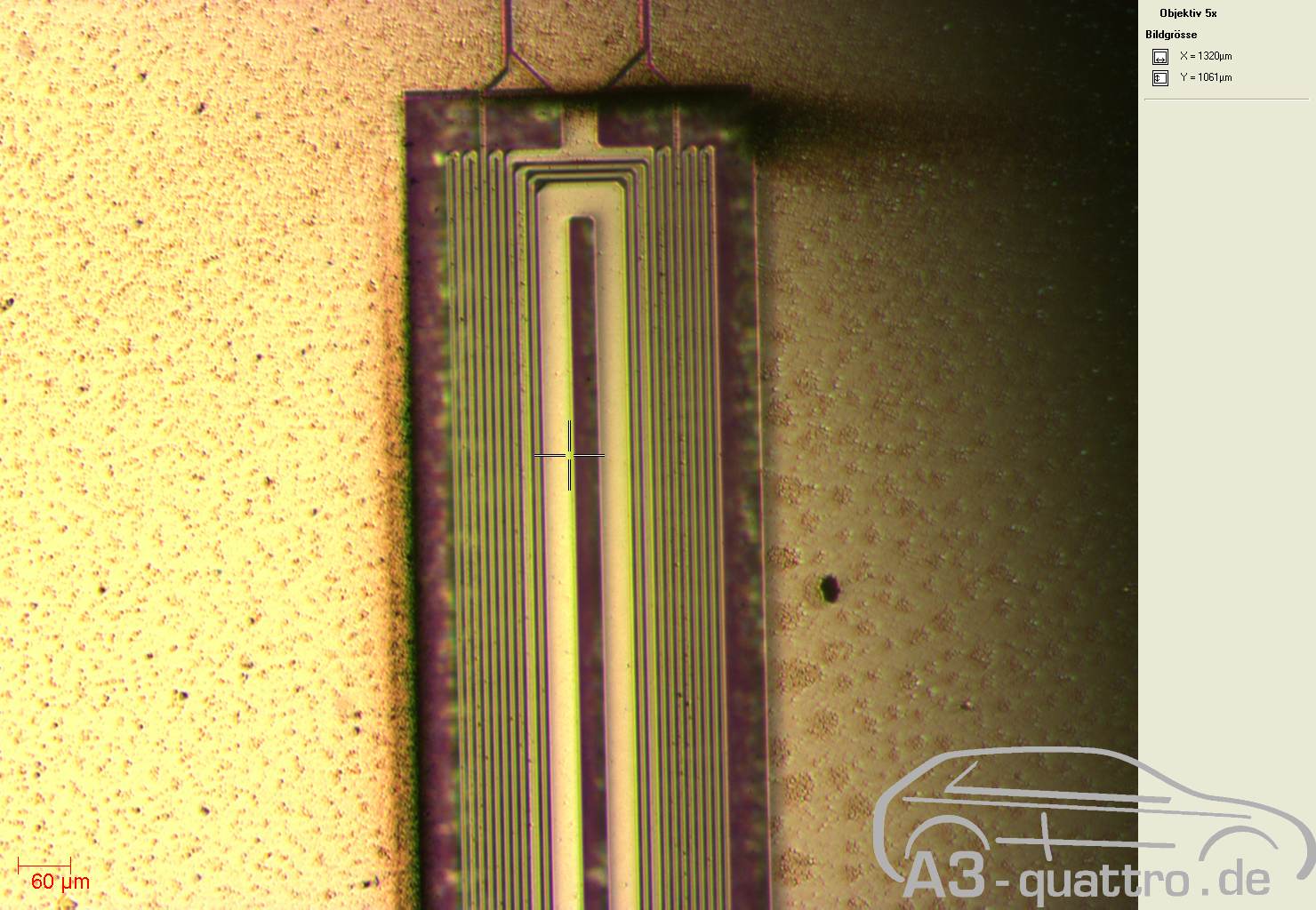

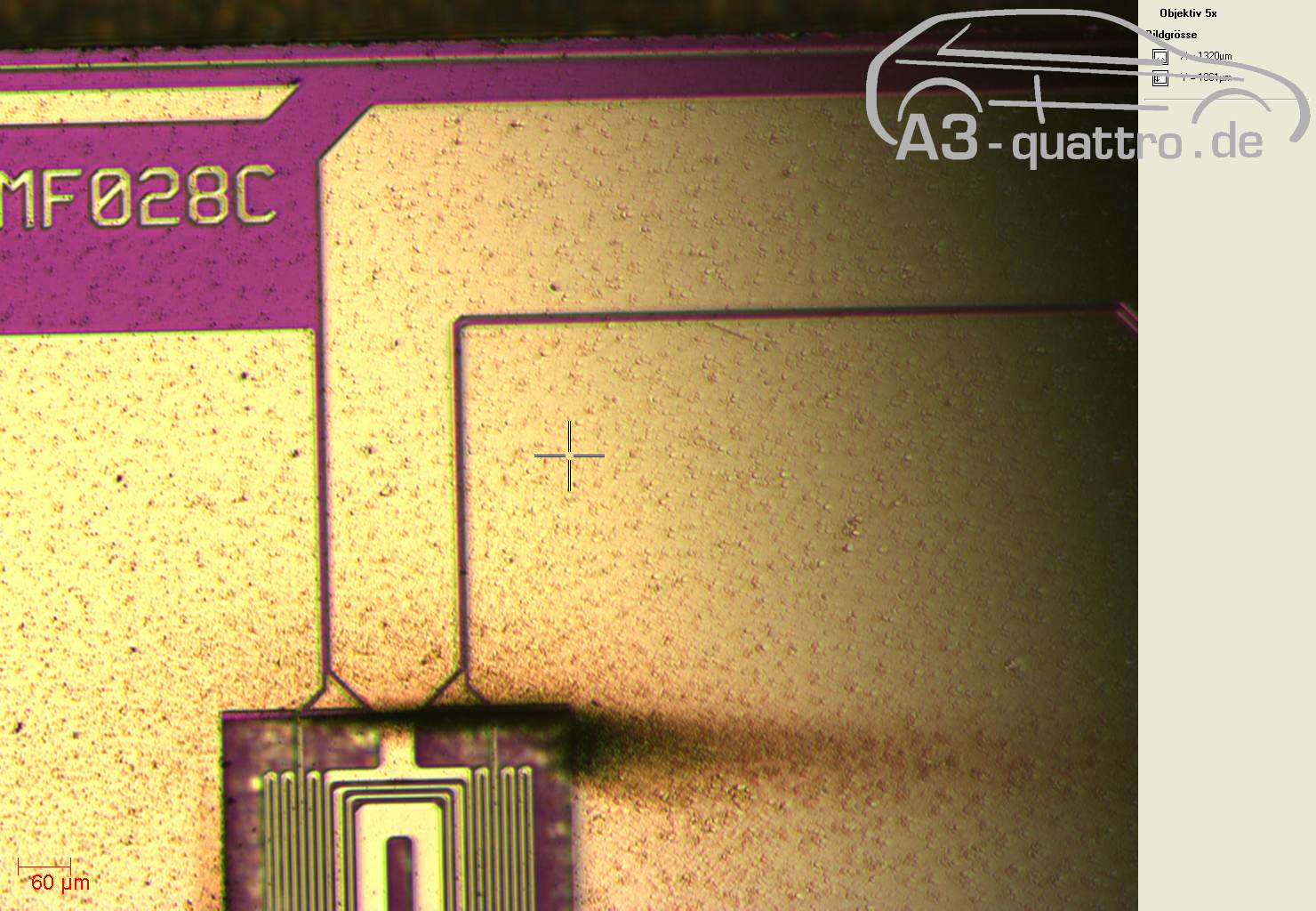

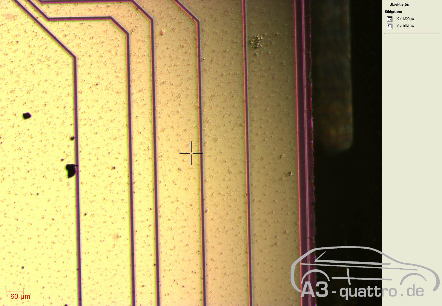

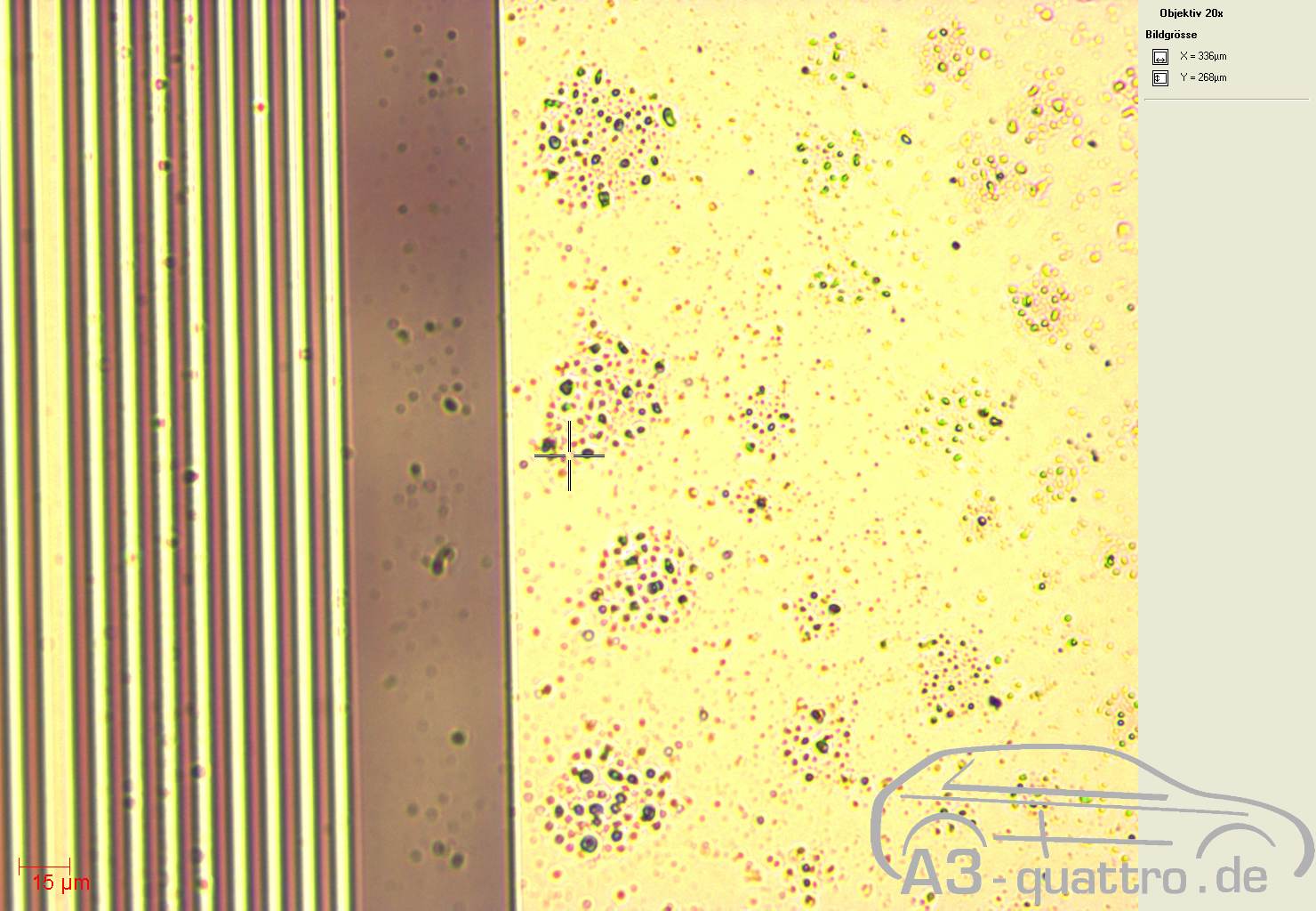

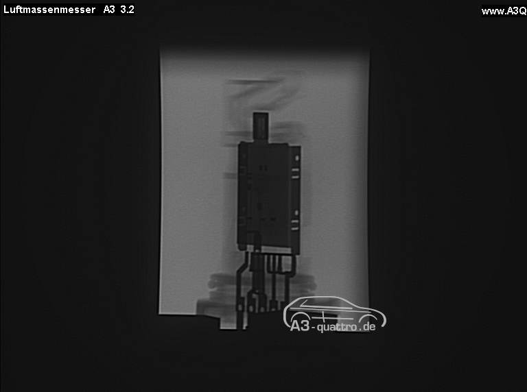

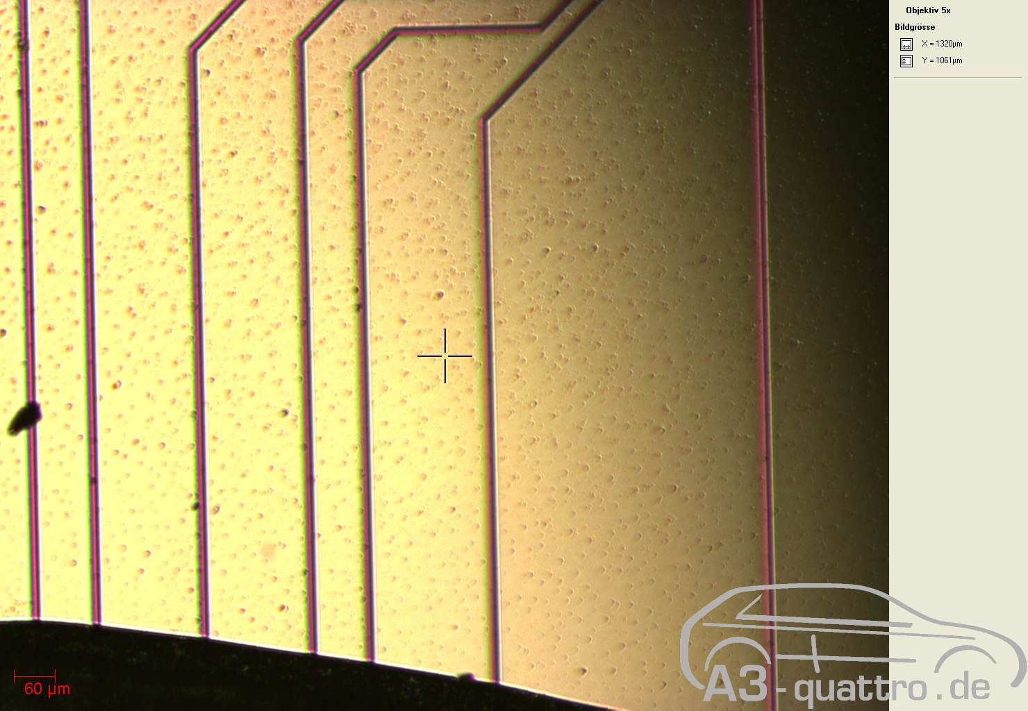

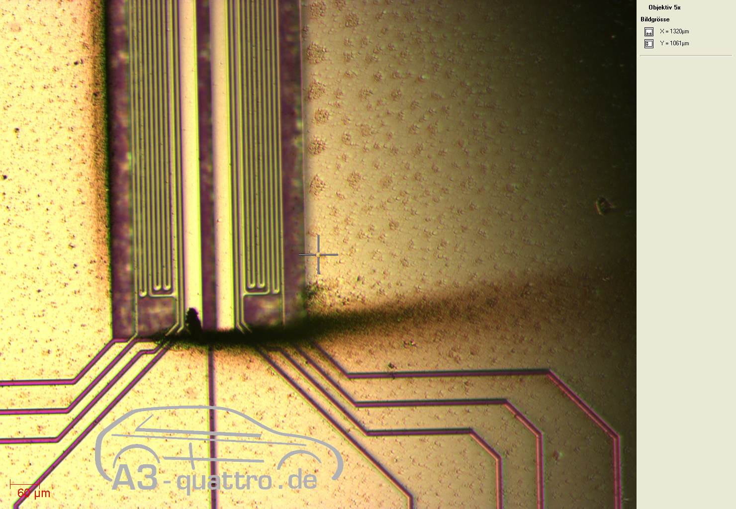

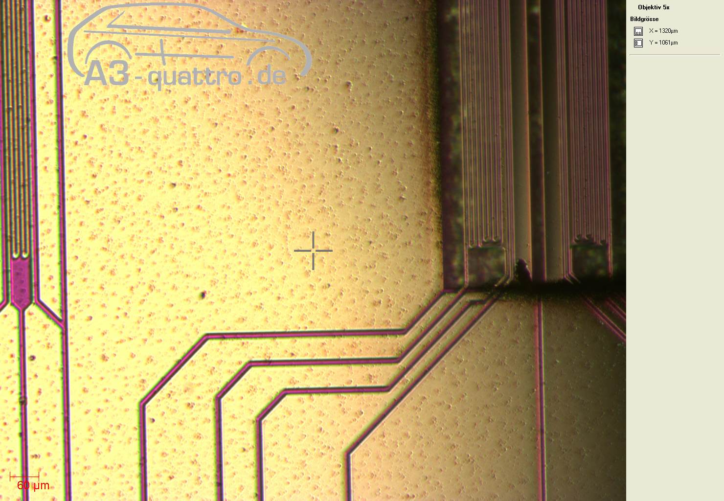

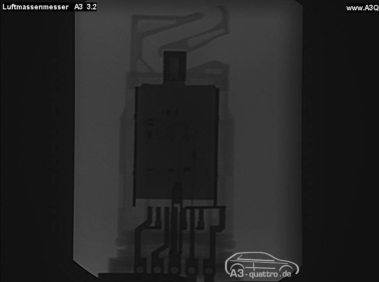

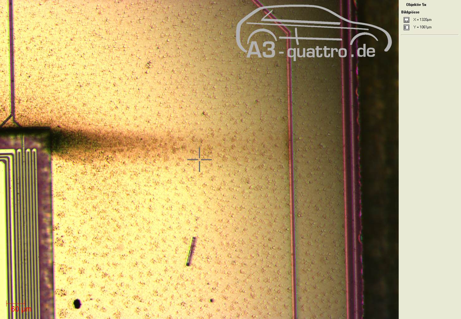

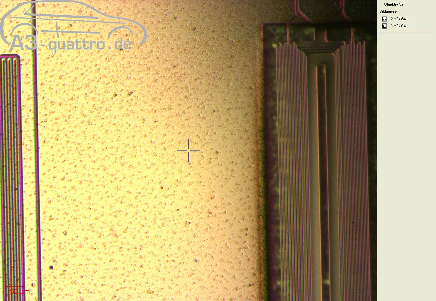

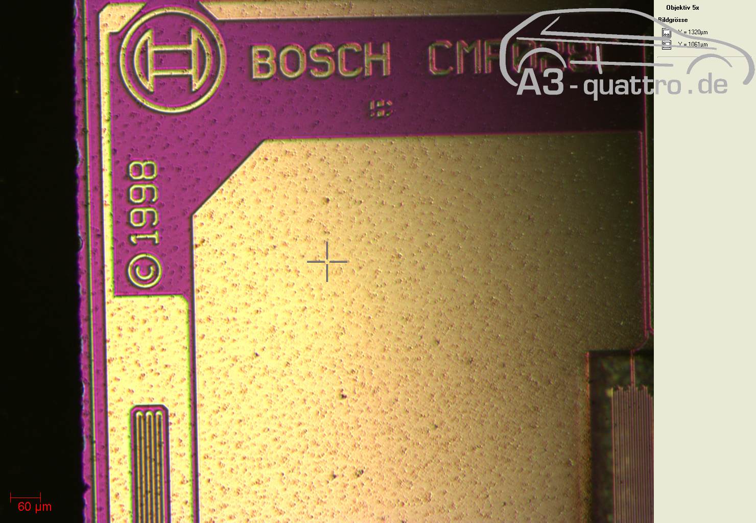

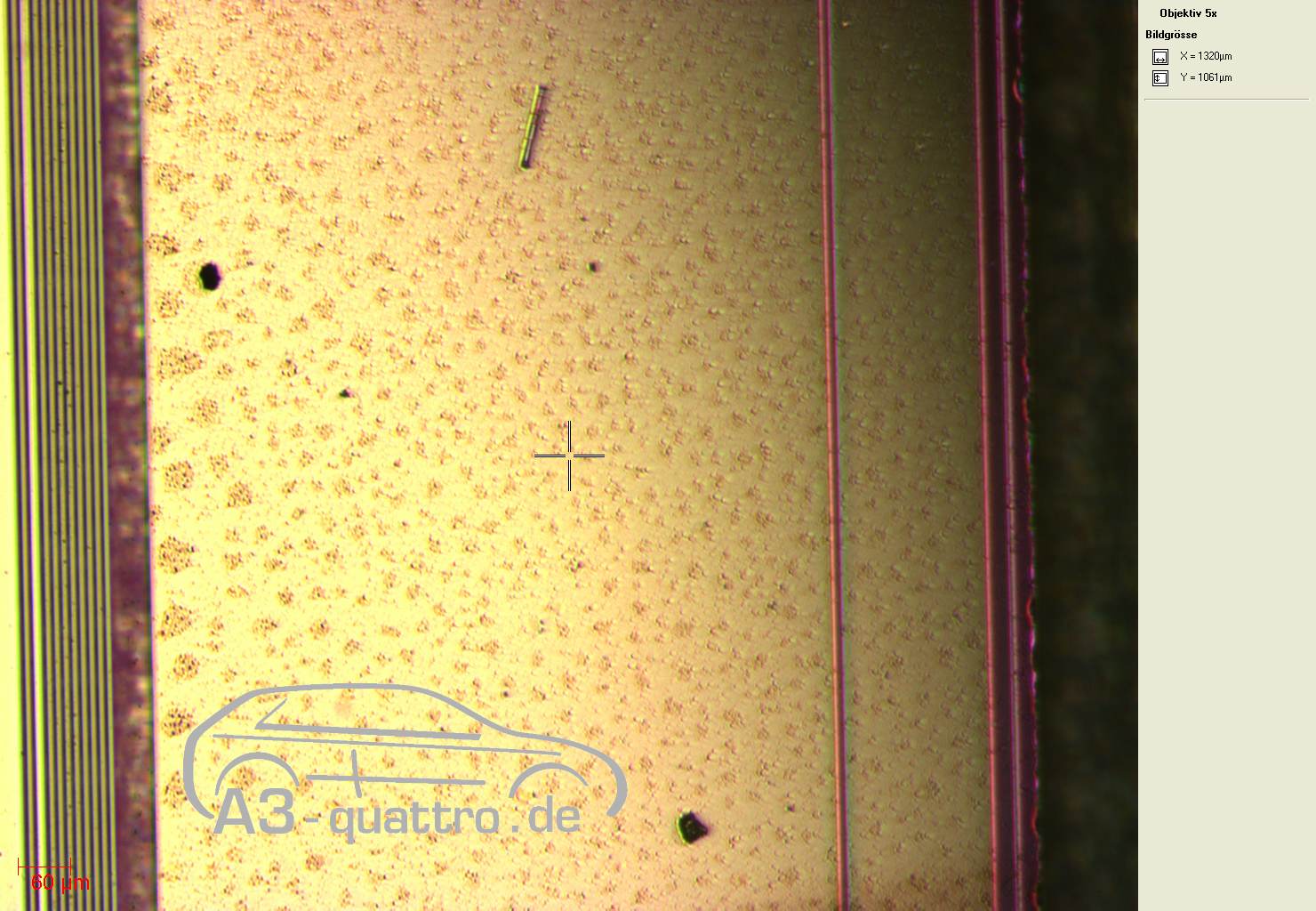

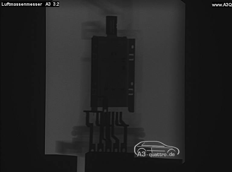

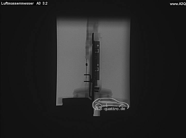

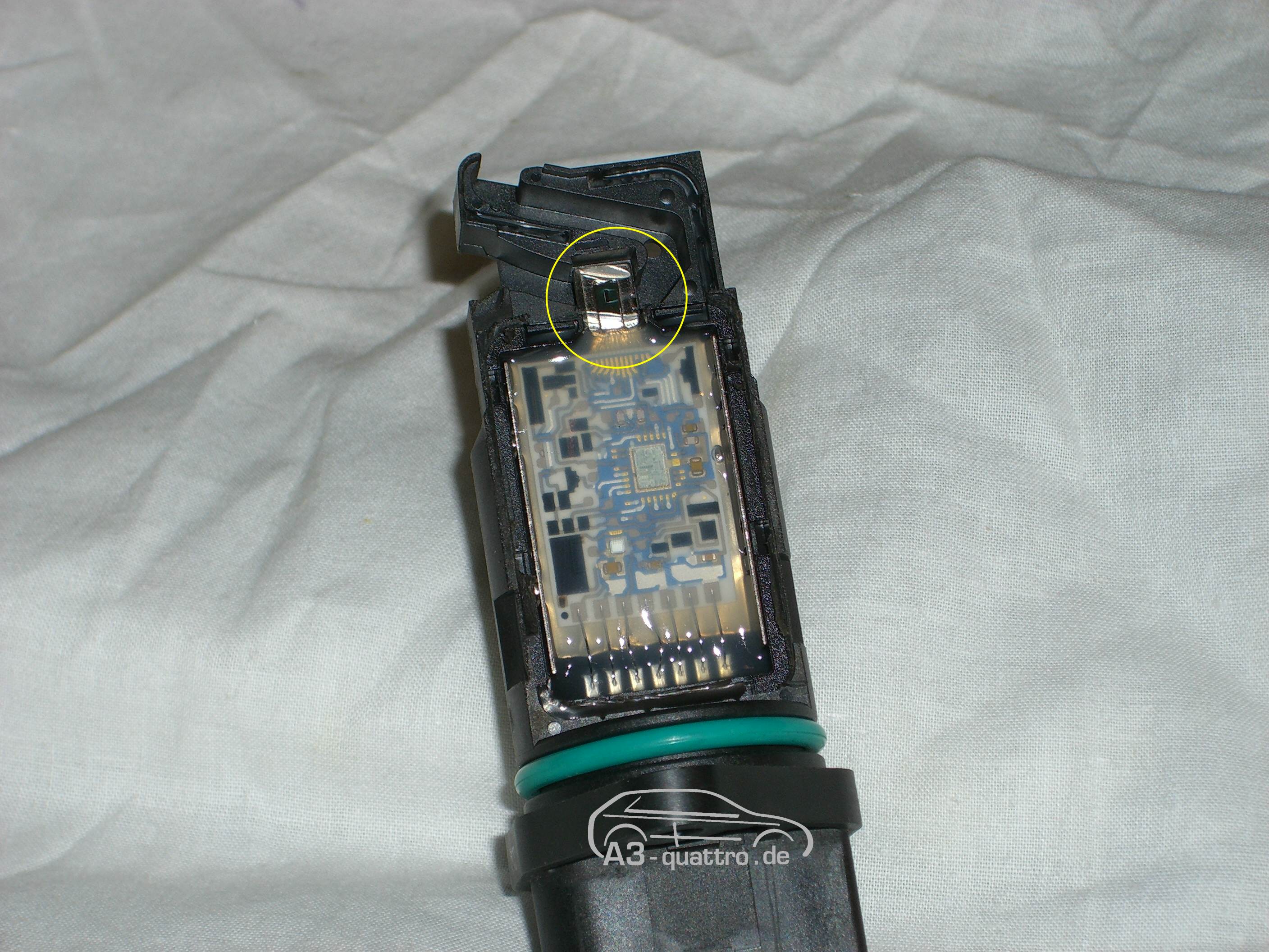

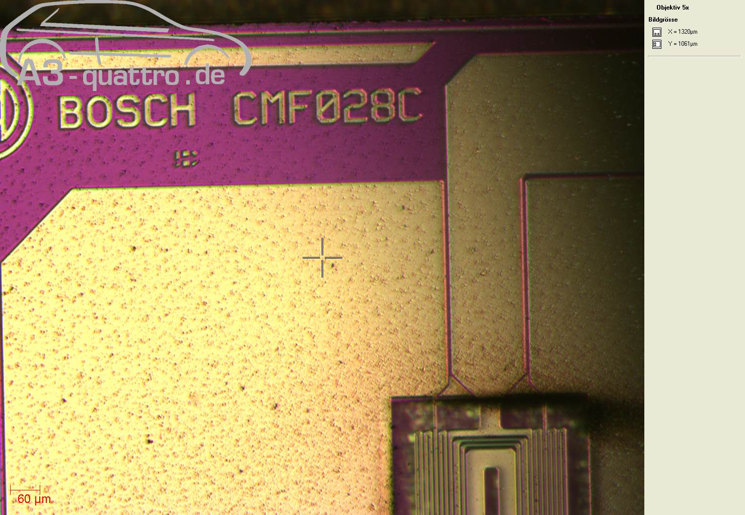

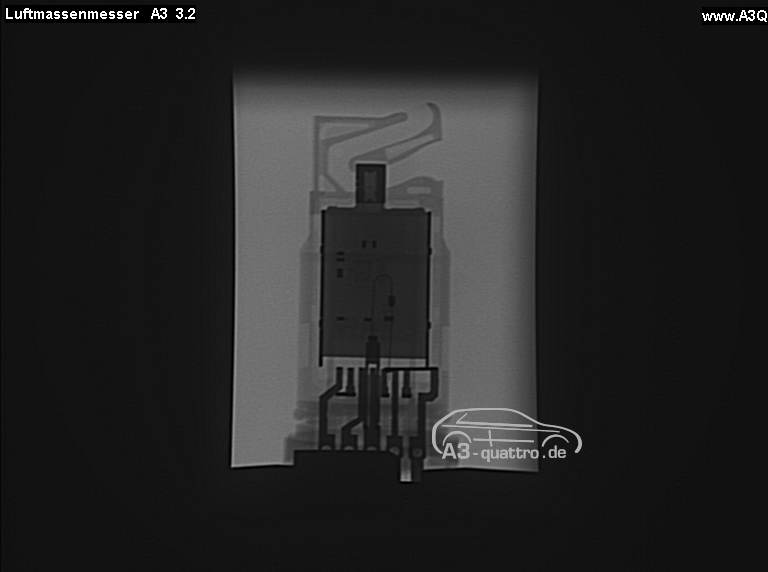

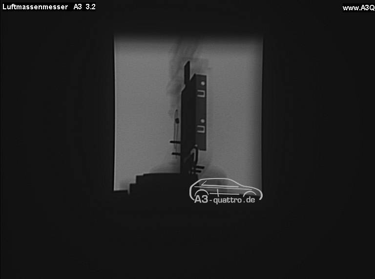

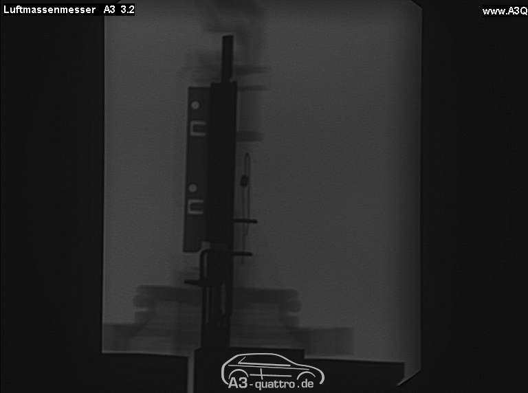

    Beim Treffen in München bei IWIS Motorsysteme gab mir Psychedelic mal seinen alten Luftmassenmesser (LMM) mit.
    Ich schaute mir das Teil mal genauer an. Röntgen und Mikroskopie.
    Ich war selbst überrascht was man da so alles sieht, bzw auf der Platine findet.
    Krater, Dreckpartikel, und was rundes metallisches, ähnlich einem Nagel 8o , nur kleiner 8| ?(
    Psychedelic, was ist da draufgeflogen? :D
    Die Vertiefungen schauen für mich allesamt aus wie Einschläge von harten Partikeln. Siliziumkörner, Staub etc.
    Gut zu sehen im letzten großen Mikroskopbild. Ich weiss nicht ob ein neuer richtig blank aussieht, aber im Moment hab ich die Vermutung dass alle die runden Vertiefungen von "Feindkontakt" herrührt :)
    Auch intressant oben und unten, diese schwarzen Kometenschweife. Kein Plan was das ist. Könnte entweder Öldreck sein, oder was ich eher vermute, Kunststoffabrief, verursacht durch härtere in den LMM einströmende Partikel. Die sich dann an den erhöhten Kanten immer mehr ablagern.
    Auch gut zu sehen die Dreckpartikel innerhalb des Gitternetzes.
    So , und hier ist er im Großen. Gelb markiert, die Stelle die im Mikroskop untersucht wurde.
    Am besten Ihr klickt jedes Bild an, dann wirds schön groß ^^
    Doch fangen wir mal mit dem Röntgen an 8)
    Und nun weiter mit dem Mikroskop :whistling:
  • Psychedelic
    29
    3.951
    • 8. September 2011 um 13:24
    • #119
    Wow, danke dir, das ist hoch interessant ! :thumbup:
    Die groben Verunreinigungen werden von meiner Öffnung kommen, immerhin ist das Teil verklebt. Mußte doch etwas Gewalt dafür anwenden. ;)
    Auf den Mikroskopaufnahmen sieht man sehr schön den Aufbau des Sensors selbst. Das die Temperaturfühler aus mehreren Schleifen bestehen ist sehr interessant, das konnte ich mit meinen Vergrößerungsmitteln nicht sehen. :thumbup:
    Man sieht auch schön den schwarzen Nebel im Bild, die Verunreinigung, was quer über die Leiterbahnen geht, ist natürlich Schuld für das Ableben bzw. das falsche Werte registriert werden. Immerhin sind die Signale sehr sehr schwach und werden ja durch die Elektronik auf der Platine erstmal für das Steuergerät aufgearbeitet.
    Sicherlich werden sich jetzt Einige fragen...... warum baut man das nicht größer, dann machen die kleinen Verunreinigungen weniger aus....... Das geht dann extrem auf die Reaktionszeit, der Sensor wäre viel träger und man hätte recht große Zeitverzögerung bei der Messwerterfassung.
    Einmal editiert, zuletzt von Psychedelic (8. September 2011 um 13:34)
