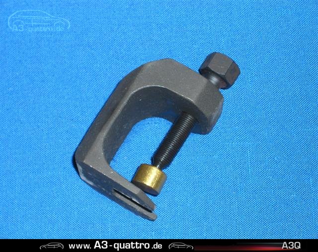

    189
    48.744
    • 10. September 2009 um 22:30
    Hab jetzt eine geschickt bekommen von Scenic9
    Bestellnummer: 830 2353
    Schaut gut aus.
    Samstag wird Paste geholt, dann bastel ich mal
