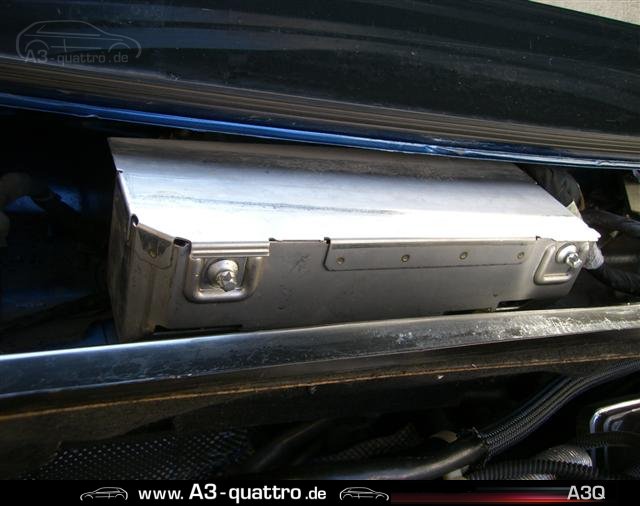

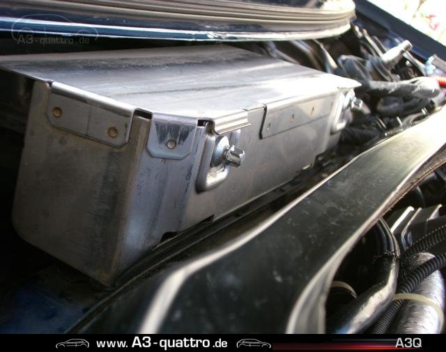

    - Blech vorm Steuergerät mit Abreiss-Schrauben bestücken

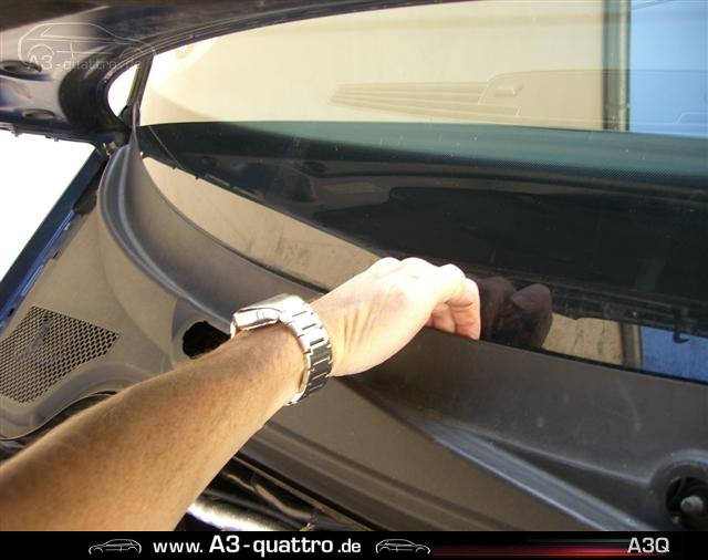

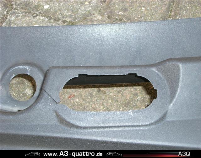

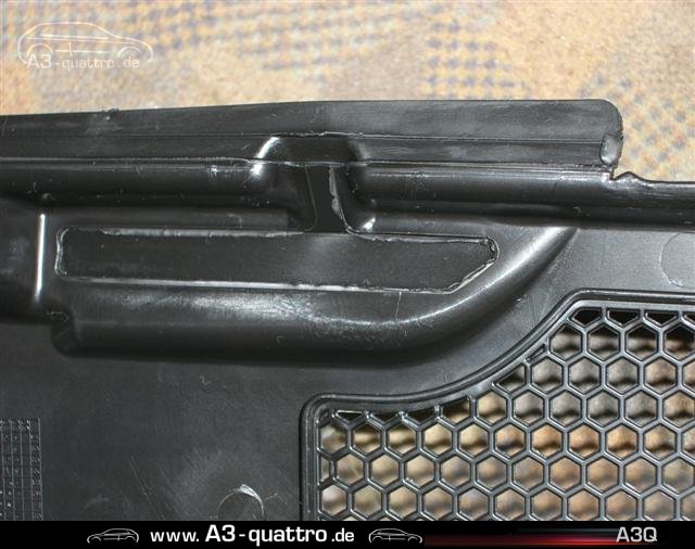

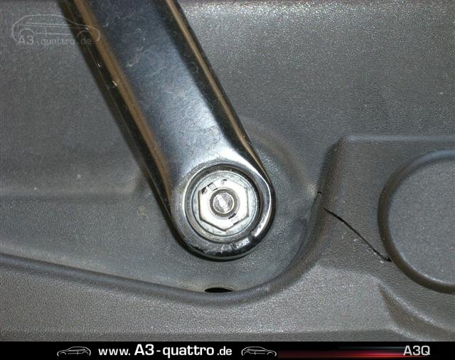

    Hier mittig der Windschutzscheibe kommt immer der Abweiser hoch. Das stört mich
    Zudem ist er an der Aussparung für die fahrerseitige Waschdüse eingerissen
    8-|

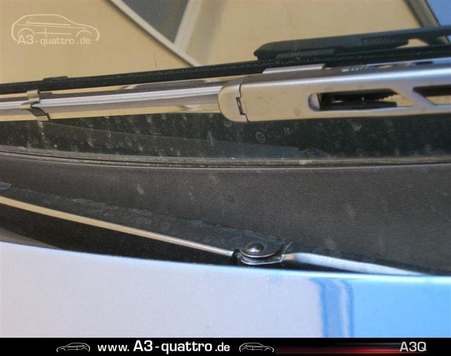

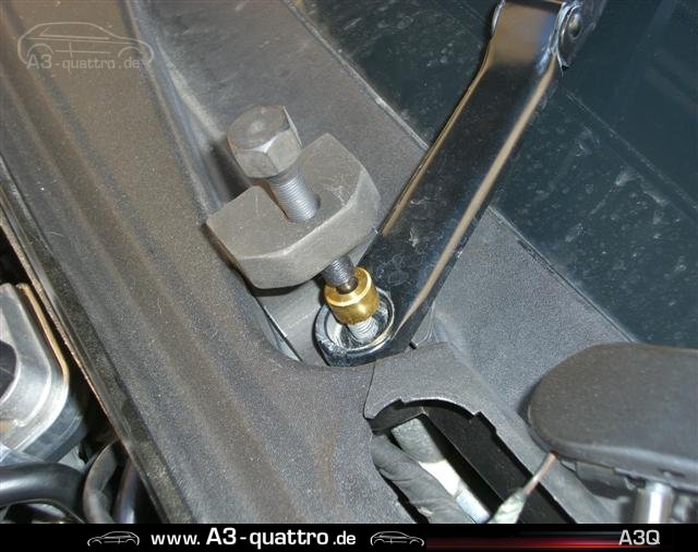

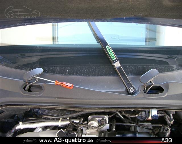

    Zuerst wurden die Stellungen der Wischergestänge mit Edding und Klebeband markiert, dann ging es an die Demontage

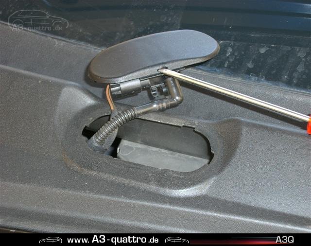

    Waschdüsen mit Schraubenzieher aushebeln

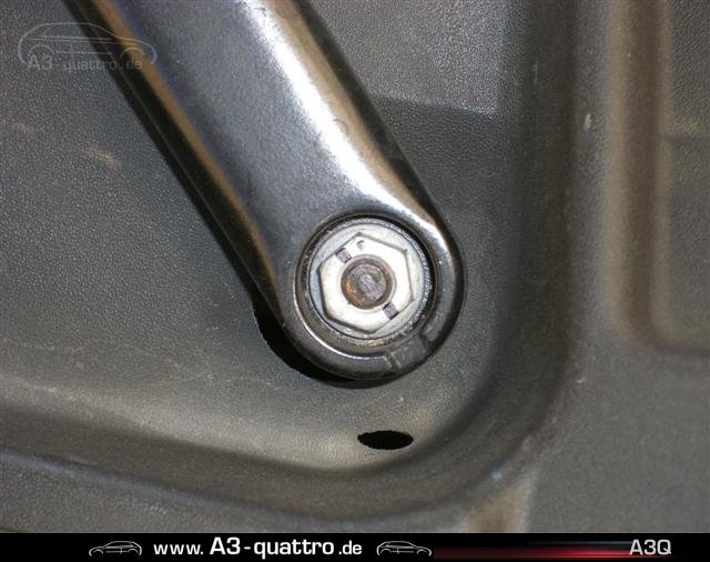

    Wischergestänge mit Abzieher vom Stift ziehen, und diesen mit Kupferpaste einfetten, dass es nicht wieder frisst.
    Vorsichtig den Abzieher drehen bis es einmal Knackt. Dann leicht links und rechts das Gestänge hin und herbewegen, und nach oben abnehmen.
    Mittig mit der Hand unter die Abdeckung greifen und nach außen lockern.
    Dann abnehmen. Zuvor muss die Dichtung weg.

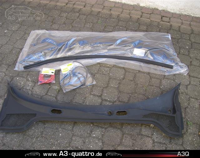

    Da liegt der alte und der neue

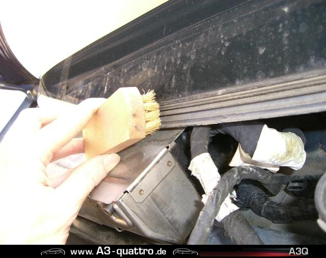

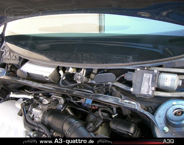

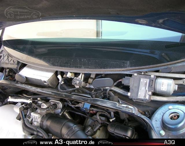

    Der Wasserkastenbereich ist ganz schön verdreckt gewesen. Grund ihn zu reinigen.
    Die Nut unter der Scheibe wo die Abdeckung eingeclipst wird, hatte ich mit einer Wurzelbürste gesäubert

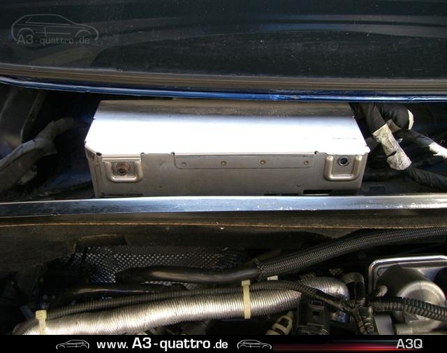

    Auf der Beifahrerseite entdeckte ich ein Kabel was abgeschnitten war.
    :-o
    Wer das wann und wo abschnitt, und wozu das gut ist, keine Ahnung 8-|
    Hat hier jemand sachdienliche Hinweise ? :D
    Als ich dann den neuen Windlaufgrill montieren wollte, passte er nicht gut in die Nut. Na gut dacht ich mir. Erst mal die Waschdüsen einbauen.
    Klick....Klick,,,sabberlot
    :-o
    Nichts schnappte ein argh
    Also bissi feste drücken....KNACK.... :-o , boah jetzt war da ein Stück Plastik am Windlaufgrill abgeplatz.
    Nun erst sah ich, dass der originale überall kleine Aussparungen für die Clipse hatte. Der neue nicht *traurig*
    Gibt es soviele verschiedene Waschdüsen??? 8-|
    Also den alten wieder einbauen.
    Angelegt, zurechtgelegt,,,hm er will nicht in die Nut.
    Links bissel näher ran....Nix.....Rechts bissel näher....auch nix :(
    Ok, dann mit etwas Kraft und ihn etwas durchbiegen ;D
    ....KNACK :-o
    Nun riss er vom alten Riß ausgehend fast auf ganzer Länge ;D

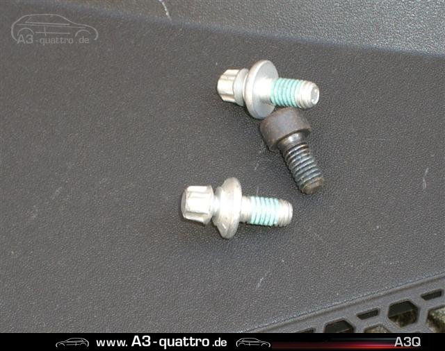

    Nochmal das ganze.....bei der Gelegenheit tauschte ich dann noch die Schrauben am Blech. Die hatte ich eh ganz vergessen gehabt. 8-|
    Natürlich passte nur die kleinere Variante mit Kopf dessen Nuß ich nicht hatte. Also mit Wasserpumpenzange angezogen und drangelassen 8-|

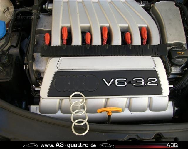

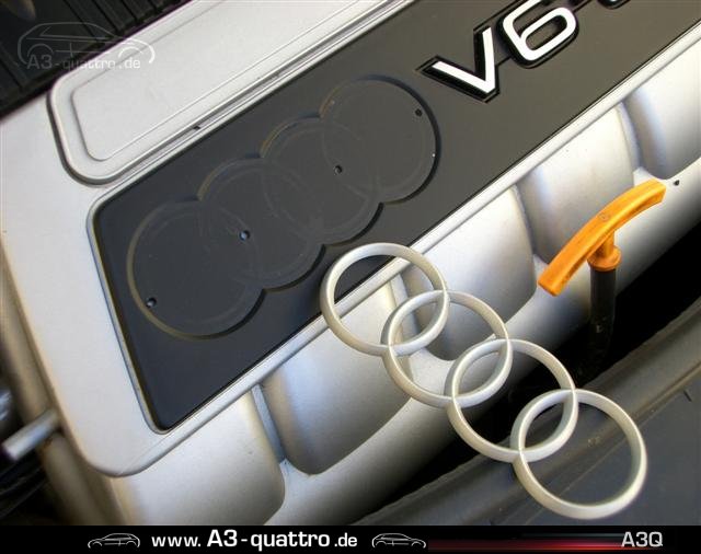

    Die 4 Ringe fielen vom Saugrohr ab wasnlos
    Sekundenkleber geholt , und rein damit.
    Mir ist schleierhaft wie das vorher hielt 8-|

    hmmm.....das kabel ist strange.....hast du ne alarmanlage? vielleicht sind das blindleitungen, die verlegt, aber ned gebraucht wurden!?
    ansonsten kan man nur sagen, scheiss tag *g*

    Das mit dem abgelösten Audi-Ringe-Logo auf dem Motor ist ja lustig. :D
    Das ist letztens einigen im Motor-Talk A3-Forum auch passiert. Während der Fahrt. Die Ringe waren dann irgendwann weg beim Öffnen der Motorhaube. Und ich hab dort schon Witze gerissen, dass die Ringe bei kleinen Motoren wie dem 1.6er oder dem 1.4T gerne abhauen und beim 2.0T und 3.2 VR6 bombenfest sitzen. :)
    Bei der Befestigung der Ringe im Motorraum scheint sich Audi wohl generell keine Mühe zu geben. Immerhin wird's da ja gut heiß und auch eisig kalt und es vibriert ständig. Da muss man schon schwerere Geschütze auffahren als nur ein paar Millimeter Plastik, damit das über Jahre hält...

    Die Ringe fehlten bei mir nach dem letzten Werkstattbesuch.
    Da hab ich noch voll auf die kacke gehauen.
    Scheinbar kann das aber mal passieren...
    Nu sind neue dran.

    Hm, ich erinner mich dass am Golf 4 GTI 1,8T auch mal die Ringe verschwanden an der Motorabdeckung. Ich glaub da hab ich noch n Bild :)
  • olli190175
    VCDS-User
    1.169
    • 27. September 2009 um 14:50
    Die Ringe beim Golf ?????
    hmmmmm
    Verbrauch Audi S5 Sportback:
  • Digi3,2qKompressor
    • 7. November 2009 um 17:51
    Er meint bestimmt das VW Zeichen.
    Die Ringe bekommste auch ohne komplette Blende, fals die mal verlohren gehen.

    @Zipofeklatscher: Auf der SW5 hat auch einer seine Ringe auf der Abdeckung verloren ... Beim Treffen morgens waren die ncoch drauf, beim ersten Stop hatten die dann gefehl t;)

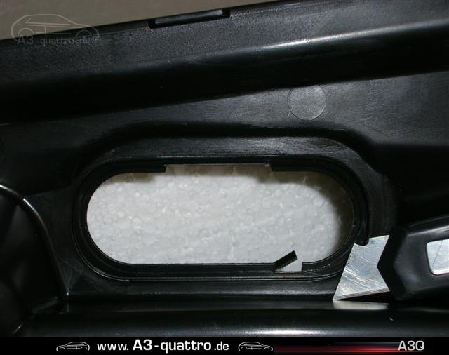

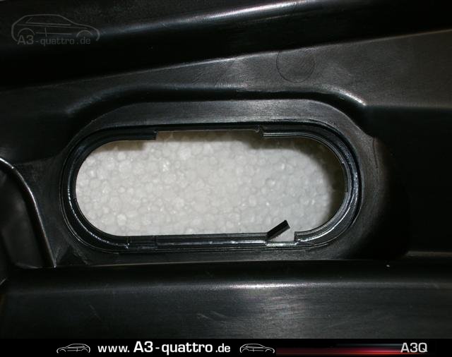

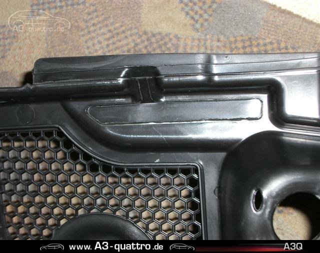

    So, das ganze liess mir keine Ruhe, und ich machte mich nochmal ans Werk.
    Als erstes schaute ich nach dem eingerissenen Bereich in der Waschdüsenöffnung. Zum Glück riss es nicht soweit aus, dass wenn die Düse drin sitzt man es sieht. Dabei schaute ich mir die Rückseite der Abdeckung an.
    Ja und was musste ich da sehen?
    :huh:
    Da sind schon die Markierungen für die Rasten der alten Düsen vorgesehen, und markiert. Eine Art Ausbrechlasche. Man muss nur mit dem Teppichbodenmesser einschneiden, und das Teil entfernen....warum nicht gleich damals so? :wacko:
    Seitlich fand ich auch komische Bereiche. Das war im Kunststoff ausgespart, und dann ne Gummihaut drübergespritzt. Für was das ist, keine Ahnung :?:
