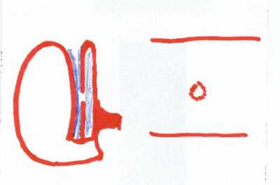

    Beim Erneuten Betrachten des Gummis fiel mir auf, daß der Teil des Gummis, welcher an der Karosserie anliegt innen hohl ist und in regelmäßigen Abständen ein Loch hat.
    Auch hier drückte ich testweise wieder drauf. Es knarzte. Der Hohlraum dahinter muss irgendwie trocken oder so sein. Jedenfalls bappt es und geht erst ein wenig später wieder auseinander und zurück.
    Nun wurd ich beruflich :D
    Ich holte aus meinem San-Kasten eine Injektionsspritze, eine Braunühle und nen 0,4mm Katheter. In die Spritze füllte ich Vaseline, den Katheter führte ich links am Holm der A-Säule in das hintere Gummi ein, schob ihn bis zur B-Säule. Während ich aus der Spritze Vaseline rausdrückte, die durch den Katheter floß, zog ich diesen langsam aus dem Gummi raus. Dannach massierte ich das Gummi um die Vaseline im Hohlraum des hinteren Gummis zu verteilen.
    5. Fahr-Test-------kein Knarzen mehr----Wow
    Ich vermute dass bei der Produktion des Gummis an den Innenseiten nicht genug Talkumpuder oder was die als Trennmittel benutzen reingestäubt wurde. Das Gummi klebt aufeinander wenn die Tür den Gummi an Karosserierahmen presst, und es knarzt.
    Ungewöhnliche Methode, ich weiss. Wie die Fluschi-Tücher. Aber das Ergebnis läßt sich sehen.
    Nun bin ich gespannt wie lange das anhält. Ich halte Euch auf dem Laufenden
    Obs an anderem A3 auch funzt weiss ich nicht. An meinem half es.
    Anbei ne Skizze. Sorry bin kein Konstrukteuer. Und ne echte Skizze fand ich net. Das Blaue ist die Platzierung der Vaseline. Das Rote der Querschnitt des Gummis.
    Rechts die Draufsicht von vorne wenn ihr den dicken Wulst umklappen tut. Dann seht ihr die Löcher im hinteren Gummi. Dort führte ich den Vaselin-Katheter ein

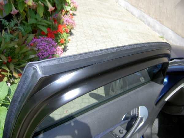

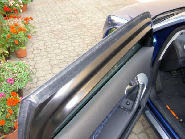

    Zu den Dichtungen.
    Sie sind nur noch schmal an der Äußeren Lippe beflockt. Die breite Lippe die anliegt ist glatt und gleichzeitig leicht genoppt. Und butterweich.
    Wer das Knarzen hat, ab zum Händler
    Alte Dichtung Großaufnahme
    Neue Dichtung Großaufnahme
    Alte Dichtung Makroaufnahme
    Neue Dichtung Makroaufnahme

    • 15. Juli 2005 um 19:58
    Hab eben nochmal nachgeschaut... Wenn ich genau auf Deine Bilder schaue, sieht Deine neue Dichtung doch noch etwas anders aus. Bei mir ist vorne eine Gummilippe angebracht. Bei Dir sieht es so aus, als sei der vordere (nur gummierte) Teil nicht mit einer Lippe versehen, oder täuscht das Makro-Bild?
    Jedenfalls ist mir bei dem Filz aufgefallen, das er in der Mitte "bricht". Wenn man die Dichtung nach hinten drückt (zur Aussenseite hin), sieht man so etwas wie eine Bruchstelle, über die ganze Tür verteilt. In Normalstellung sieht man das nicht. Nur an der hintersten Ecke (an der B-Säule) ist keine Bruchstelle zu sehen, da hälts noch ordentlich. Ob das auch ein Knarzen verursacht, wenn die Dichtung anliegt und vielleicht statt dem Filz Gummi auf dem Lack liegt?
    193
    48.771
    • 15. Juli 2005 um 20:25
    Möglich Mat.
    Die neuen bestehen aus 2 Lippen
    Die vordere ist blank und liegt direkt an der Tür. Die hintere ist schmaler und hat Filz.
    Zudem ist am Abschluß nach oben bei der Lippe mit Filz oben ein Runder Wulst.
    Das sind die neuen Dichtungen des Modelljahres 06 sagter der Freundliche
