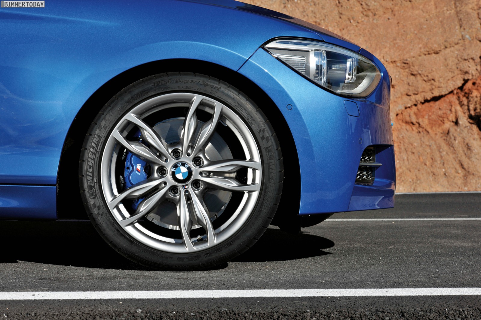

    Die Option M Sportbremse "2NH" beim BMW 1er/3er ist genau das, was ich meine. Beim BMW 1er F20 kostet die Option 600 Euro. 4-Kolben Festsattel vorne. Bilder: http://www.bimmertoday.de/2012/05/14/die…-ami-2012-06-2/
    Warum hat Audi sowas nicht auch? Dann wäre S-Line auch mal wirklich sportlicher und nicht nur sportlicher von der Optik her.
