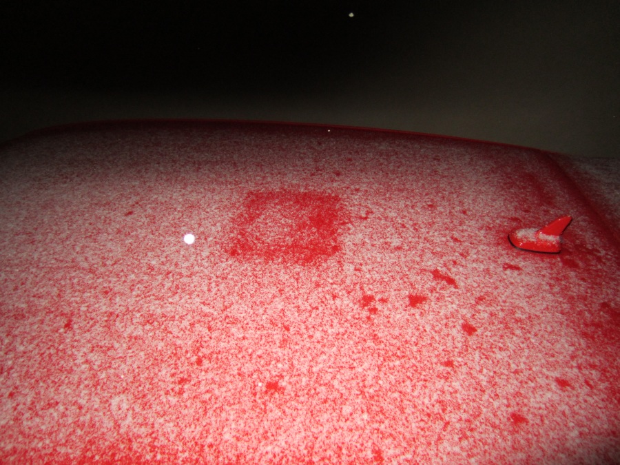

    Mir fiel bei leichtem Schneefall gerade auf, dass sich auf dem Dach, in kurzer Entfernung zur Dachantenne mittig ein Quadrat ausformt.
    Was könnte da sein und Wärme abstrahlen ?
    Meine Vermutung ist ja die Himmelsleuchte hinten, aber die Lampe war ewig nicht an. Zudem würde das kein Quadrat mit Rahmen geben.
    Oder sitzt da ein Steuergerät? Falls ja, welches?

    Vielleicht etwas ganz skurriles.....könnte es der Aufkleber sein der innen auf dem Metall aufklebt und aussagt zu welchem Auto das gehört? Ich weiß nämlich, dass bei meinem Seat Leon Cupra auch so ein riesen Teil unter dem Dach klebt. Und so ein Aufkleber kann vielleicht Wärme auf langer Fahrt mehr speichern als das restliche Dach außenrum....wie gesagt, eine eher skurrile Idee ;)

    Antennenverstärker, Steuergerät Navi bzw. Telefon, Bluetootheinheit?

    Hey Para. Hast du Freisprecheinrichtung oder Handyvorbereitung? So wie ich das sehe könnte das die Interfacebox für Fahrzeuge mit Handyvorbereitung oder 2-Wege Signalverstärker für Mobilfunk sein

    Bau den Himmel raus, dann weißt was da drunter ist. :D

    Ja ,aber ich glaube ,der Micha will noch nicht in den Himmel...
    Aber ich denke auch ,daß es eine Verbindung zur Antenne hat ,Verstärker usw.Ob Radia ,Tel ,Navi oder was auch immer.
    Ein Aufkleber wäre ein netter Gedanke,das kann mir nur diese gut ausgerichtete Lage nicht erklären,sowas wird doch einfach eher hingepappt.

    Wie wäre es mit der Dachversteifung, dort laufen die Streben zusammen und durch die dünner oder gar nicht vorhandene Dämmung/Isolierung an dem Platz, schmilzt der Schnee.
    Hab das schon oft beobachtet, bei vielen Autos bildet sich da dann richtig das Kreuz der Versteifung ab.

    Stimmt, beim A6 sieht man gerade, wenn der Wagen innen warm ist und es nur leicht draufschneit auch gut die Querverstrebungen im Dach, die sich ebenfalls derartig allerdings etwas leichter abbilden. Könnte schon gut sein.

    Eine Versteifung ähnlich der Motorhaube halte ich für unwahrscheinlich. Dann müßte ja vom Quadrat aus nach aussenhin auch eine Strebe verlaufen. Man verstrebt ja nicht mittig in einem Raum etwas in Form eines Quadrat. Das wäre eine lokale Versteifung in der Mitte des Dach, aber keine allgemeine Versteifung.
    Denke auch eher Richtung STG oder so.
    Vielleicht ist was im Dachhimmelleuchtenmodul des Fonds mit verbaut. Etwas was noch eine Weile Strom zieht und Wärme abgibt.
    Mounty1987
    Freisprecheinrichtung hat er. Ohne Ladeschale aber. Ebenso Navi, DAB+, Radio, Bluetooth etc.
    Mal sehn ob wir das noch lösen können

    Cuttermesse und Dachhimmel aufschneiden. Das sollte es dir schon wert sein. Bitte mit pdf-Anleitung. :D

    Gibt es denn niemanden der auf das Auditeileprogramm Zugriff hat und mal nachschauen kann, um Paras Frage beantworten zu können?
    Oder wollt ihr ihn zappeln lassen?

    Doch habe Zugriff. Aber da lässt sich nichts eindeutig erkennen. Daher meine Vermutung mit den beiden Steuergeräten, da diese dort ungefähr verbaut sein sollen

    Wenn es genau die Position der Deckenleuchte ist, könnte es auch eine Zeichen der unterbrochenen Isolierung durch den Dachhimmel sein.
    Vielleicht könnt die wärmere Luft des Innenraums entlang der Kanten der Lampe einfacher nach oben ans Blech.
