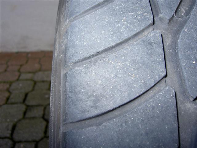

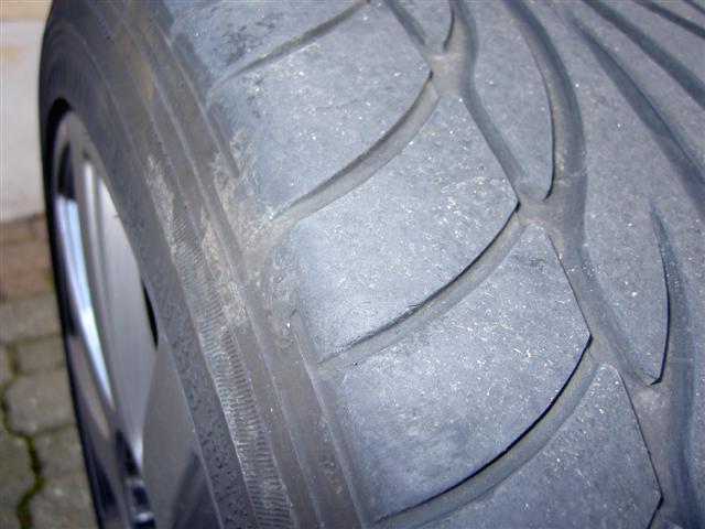

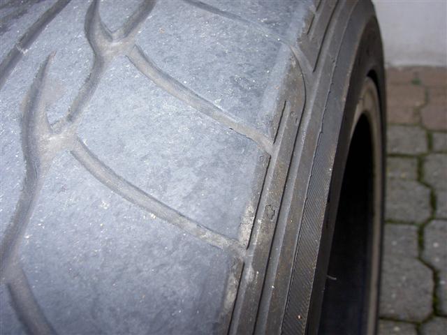

    Habe heute auf Winterreifen umgesteckt.
    Da war ich natürlich neugierig was due Dunlops machen.
    Die Vorderen hab ich im Frühjahr neu aufgezogen. Laufleistung bis jetzt ca 19000km
    Und siehe da :-o
    An der Innenseite sind beide vordere Reifen abgeschruppt.
    Außen ist nichts unnormales zu sehen. Hinten sind sie regelmäßig und gleichmäßig verschlissen.
    Also hab ich mal gemessen. Und zwar in der Rille des ersten Stollens. Einmal Außen und einmal Innenseite
    Aussenseite: 3,4mm
    Innenseite: 0,9-1,2mm
    Erschreckend und Ärgerlich
    Aber jetzt werf ich den DUNLOP_SCHEIß weg.
    Im Sommer kommen Pirellis oder Contis drauf
    • 19. November 2005 um 19:38
    Also ich seh da nichts
    301
    49.373
    • 19. November 2005 um 19:48
    Du brauchst dickere Brillengläser :D
