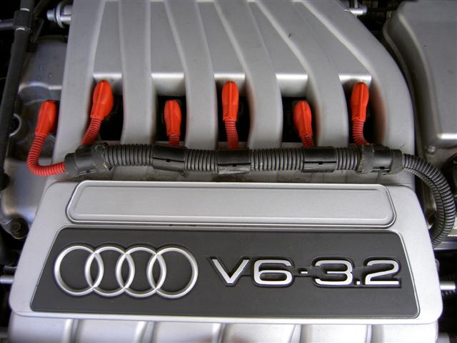

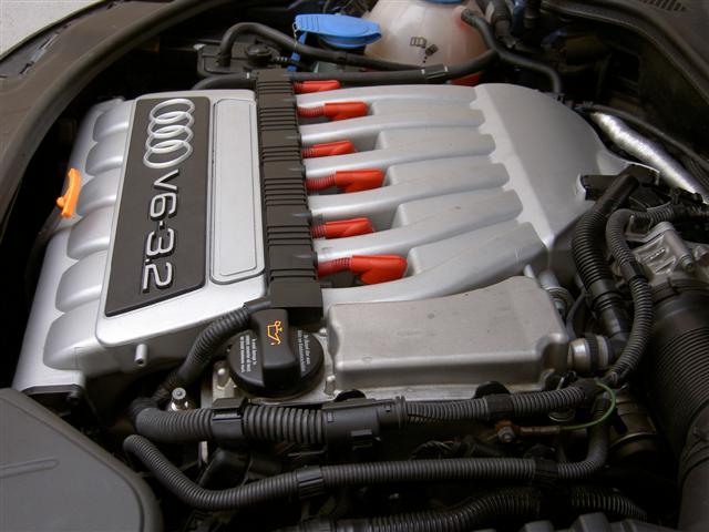

    Heute holte ich die Teile ab, um einen neuen Verteilerkasten für die Zündspulenstecker-Kabelstränge auf dem Schaltsaugrohr zu montieren.
    Ab Werk haben die ersten Modelle des 3.2ers „billige“ Flexrohrabschnitte, die mit Clips-Schellen zusammengehalten werden. Befestigt sind sie an 2 Aufnahmepunkten auf dem Saugrohr. Es ist eine Clipsverbindung.
    Die neueren Modelle haben einen schönen geschlossenen Kabelkanal.
    Diesen besorgte ich mir.
    Er besteht aus Unterschale und Oberschale
    Kabelkanal ___ 022 971 839 A __________ 2,05.- Euro
    Kabelkanal ___ 022 971 615 A __________ 2,05.- Euro
    Gesamt mit Merkelsteuer: 4,76.- Euro
    Ein Witz im Vergleich zur besseren Optik danach.
    Reine Arbeitszeit: ca.5 min
    Kein Werkzeug außer die Hände nötig

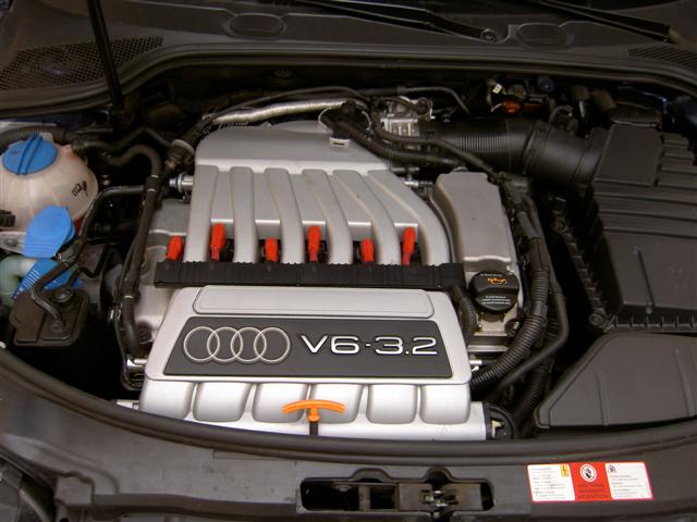

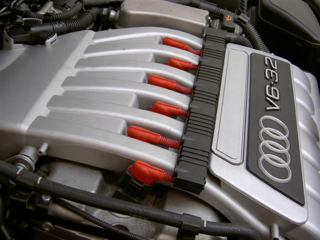

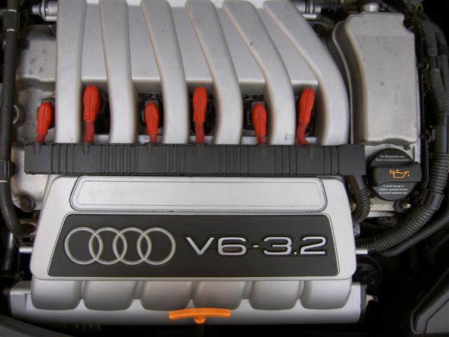

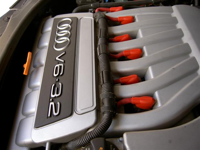

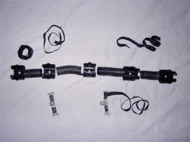

    Hier ein Bild vorm Tausch
    Seitlich
    Die alten Verkleidungen
    Der Motor mit der neuen Leiste

    Ist das Normal-Plastik? Könnte man ja noch Silber oder Rot lackieren vor Montage....
    Hab auch alt, Bj. 04/04...
    Audi A3 3.2 Quattro :thumbup:
    108
    48.192
    • 19. Januar 2009 um 10:34
    Ist "normaler" Kunststoff. Ich weiss jetzt aber nicht mehr die Prägung was es war.
    Könnte ein unverstärktes Polyamid gewesen sein
