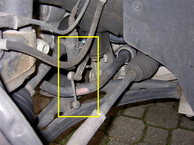

    EDIT: Wenns daran nicht liegt hängt eventuell der Neigungswinkelsensor an der Achse fest, die gehn gern kaputt

    EDIT: Würde der Neigungssensor nicht im Fehlerspeicher auftauchen?

    Nein der taucht da nicht auf.
    Ich würde den mal anschauen und gegebenenfalls alle beweglichen Aufhängungen und Lager gut mit Multifunktionsspray oder besser ein Kriechöl einsprühen. Einwirken lassen, nochmals sprühen, und die Schnautze mal n paar Mal wippen.
    Danach fahren.
    Vielleicht quietscht es auch etwas bei Dir, was Du bisher nicht wahrgenommen hast. Dann ists definitiv der Sensor

    Ein Sensor ist an der Hinterachse vom Vorbesitzer schon gemacht wurden.
    Werde die Sensoren mal prüfen, wenn ich endlich mal dazu komme, den Wagen auf die Bühne zu nehmen und die Achsmanschetten vorn und Querlenker ( augen ) Lager tausche. Dann Prüf ich das mal.
    Wenn einer der Sensoren platt ist, dürfte er ja bei beladung die Scheinwerfer nicht mehr runter stellen z.b?

    Wesentlich ist der vordere Sensor

    Wenn der Sensor kaputt ist merkt man das, dann stehen die Scheinwerfer nach unten und bewegen sich nicht mehr bei Beladung. Zum Testen stell dein Auto vor ne Wand und schau nach was passiert wenn du das Auto hinten belastest. Dann sollte die Oberkante des Lichtkegels auf der gleichen Höhe bleiben, tut sie das ist der Sensor in Ordnung. Wenn nicht nachschauen wo das Problem liegt (Stichwort ALWR). Das Problem ist allerdings, dass die Standard Xenon Funseln tatsächlich schlecht sind (auch im Vergleich zum von dir genannten BMW). Bei schnelleren nächtlichen Autobahnfahrten war einem da meist etwas mulmig zumute. Man kann allerdings mehr rausholen. Dazu sind 3 Punkte zu beachten:
