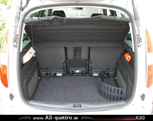

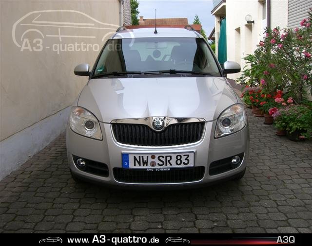

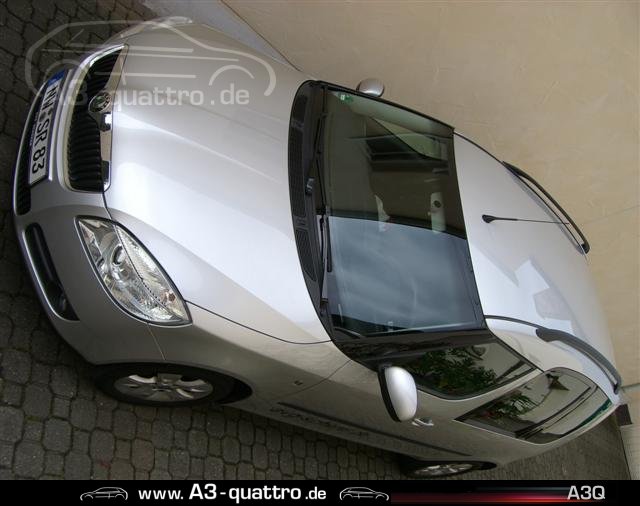

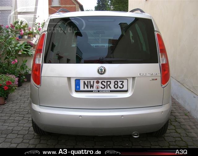

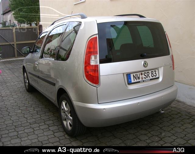

    Als ersatz gabs nen Scoda Roomster 8-)
    Hier die Bilder

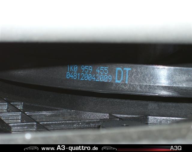

    Heute gelang mir ein Schnappschuß auf die Teilenummer des Lüfters
