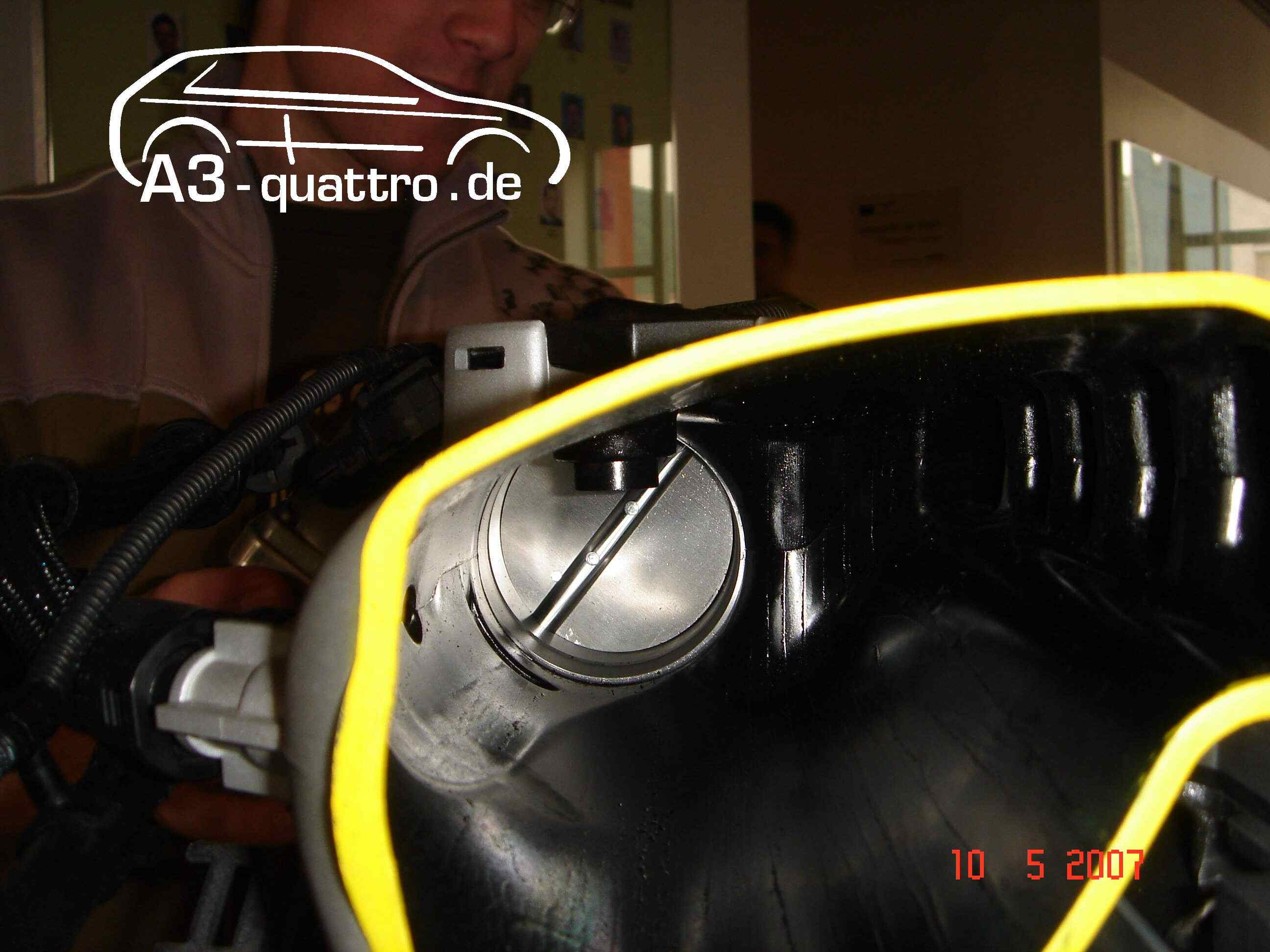

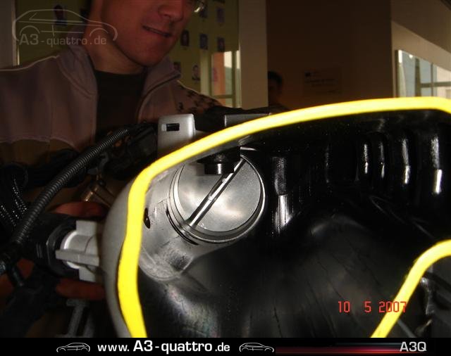

    Auch schön ist der Vergleich der Menge im Entlüftungsrohr zu der Menge die üblicher Weise am Ömessstab ist. Schon extrem wieviel Ö da TROTZ Abscheider noch durch kommt :-o
    Para hatte ja auf einer Messe ein Bild von der ZKH gemacht:
    da sieht man ja gut wie klein der Querschnitt ist. 8-|
    Ein bisschen Ö kann ja drin stehen ohne den Querschnitt zu verändern.
    - Christian -
    196
    48.792
    • 4. Februar 2009 um 09:32
    Und das Bild zeigt die ZKH des 3.2FSI und 3.6 FSI VR6-Motor.
    Also eine nach dem VR6 3.2 MPI produzierte Variante. Hier hätte man nachbessern können an der Stelle 8-|

    Ich fand hier noch ein paar Bilder von der Saugbrücke im Schnitt. Man sieht gut die Einleitung
    Bild in Groß
    Und den VR6 3.2 Motor im Schnitt. Dank hierfür an DSGFanatiker
    Diashow VR6 Motor
    Video vom Schnitt- VR6 Motor
