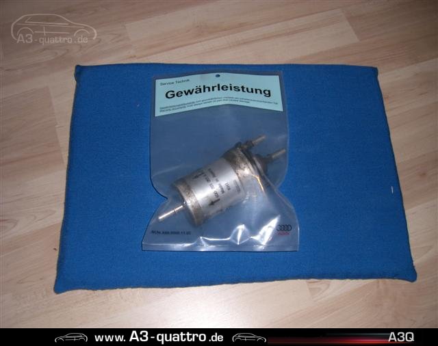

    ich werde den Filter nächste Woche mal röntgen, um zu sehen wie er innen ausschaut.
    Dann öffnen.
    Ich berichte dann hier an dieser Stelle.

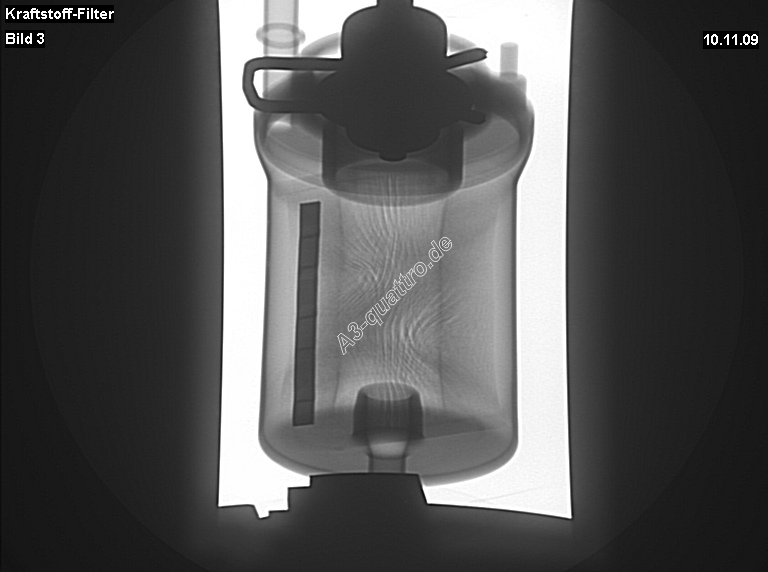

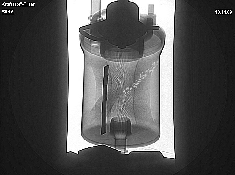

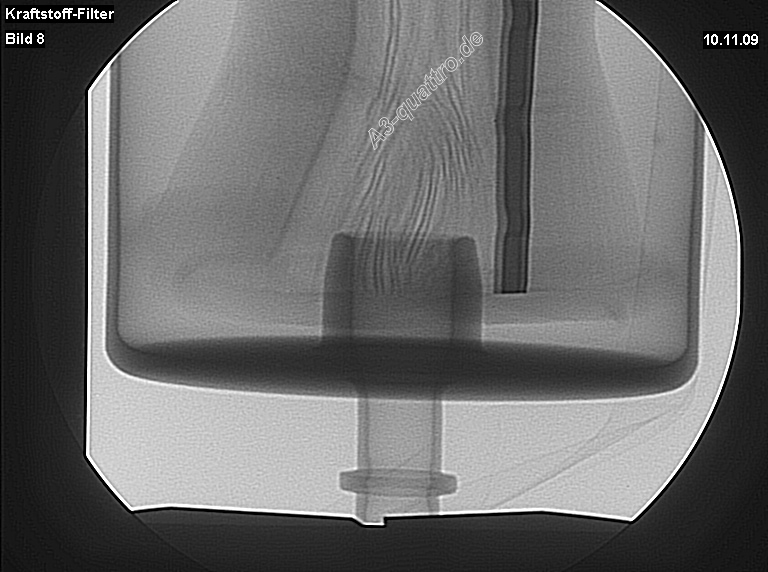

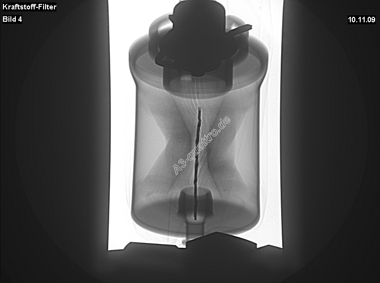

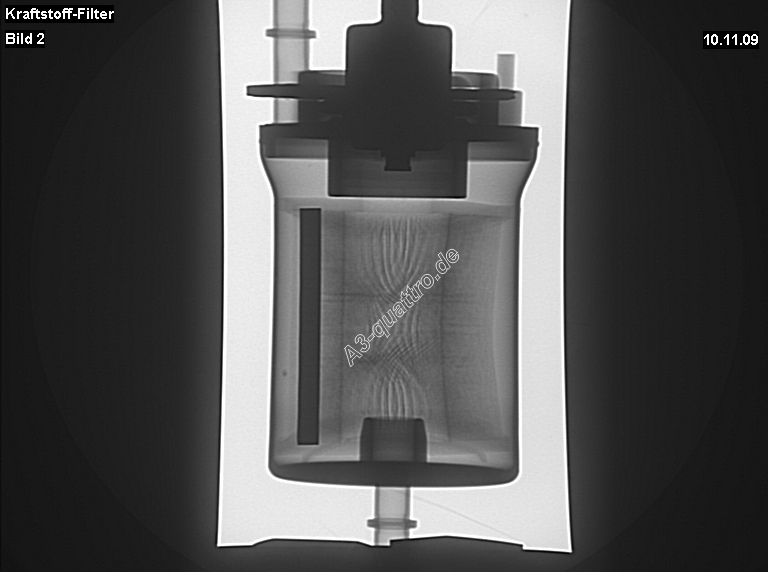

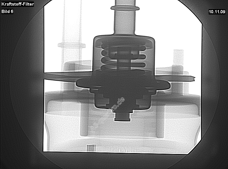

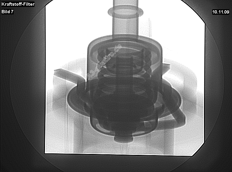

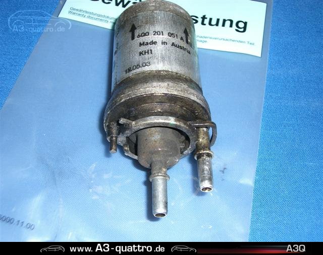

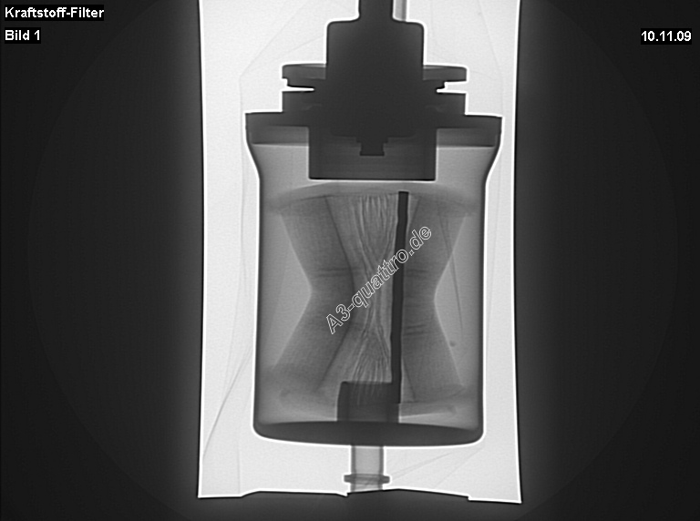

    Heute kam ich endlich einmal dazu, den Filter zu röntgen.
    Schaut ja echt interessant aus unter dem Blech :P
    Größere Partikel konnte man nirgends finden. Allerdings liegt die Vermutung sehr nahe, daß im Filter eine Ansammlung hauchfeiner Schwebeteilchen vorhanden ist. Ähnlich der Hefe beim Weizenbier.
    Genaueres könnte man nur sagen, wenn man einen neuen als Referenz durchleuchten würde.
    So nun hier die versprochenen Bilder :thumbup:

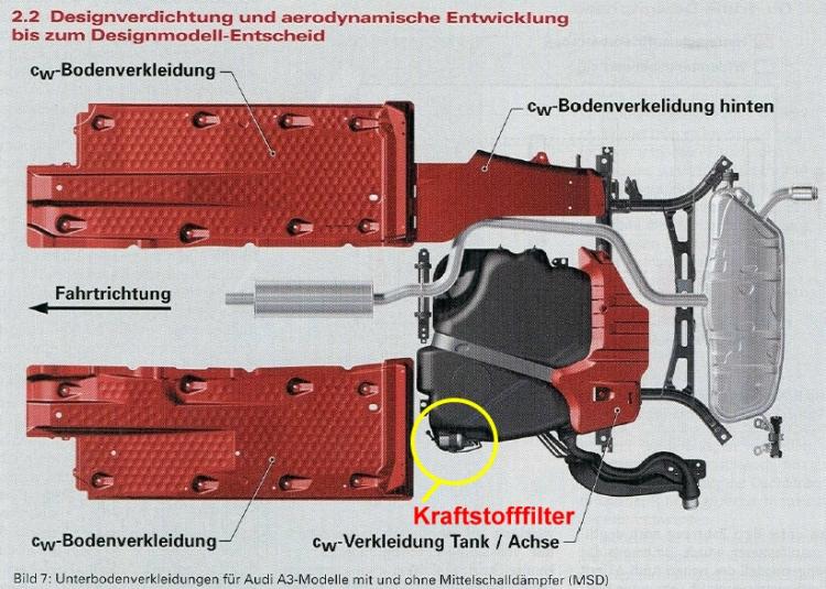

    Na dann bin ich jetzt wohl auch dran, nachdem Para mich darauf hingewiesen hat, dass es sich um das etwas feuchte Ding unter meinem Auto um einen Benzinfilter handelt. Anbei habe ich mal zwei Bilder angefügt.
    Wenn jemand weiß wie man den selber wechselt oder was es dabei zu beachten gibt, dann hätte ich Interesse an ein paar Details.
