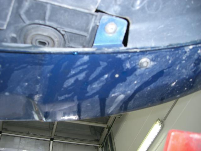

    CIMG1594.JPG 32,51 kB – 0 Downloads CIMG1595.JPG 39,39 kB – 0 Downloads CIMG1596.JPG 35,2 kB – 0 Downloads

    Hier übrigens ein Bild vom Riß :cursing: 8o
    ist mir immer noch ein rätsel wie der riß hier entstehen konnte 8|
    CIMG1602 - Kopie.JPG 199,65 kB – 0 Downloads
