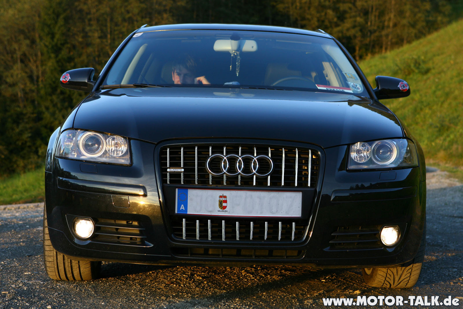

    hab bei MT ein bild vom nicerl gefunden. klick mich
