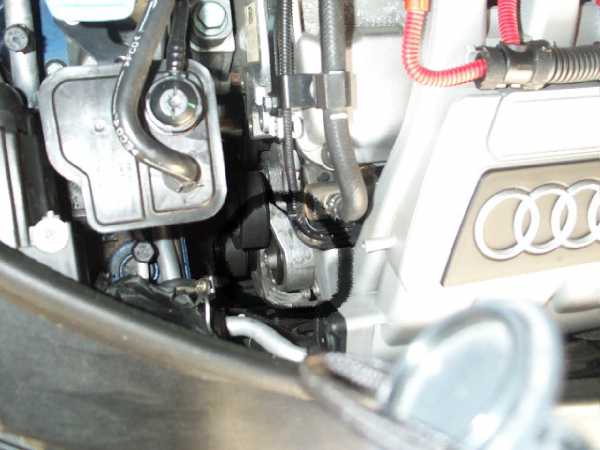

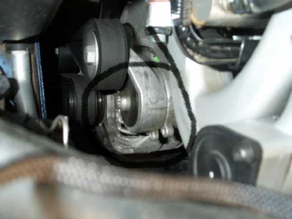

    War grad unten in Garage. Hier die Bilder wo die Lichtmaschine sitzt

    vielen Dank für die Bilder. Die Lichtmaschine ist ja sehr verbaut. Bleib bitte wegen den Klopfgeräuschen dran. Vieleicht einfach nochmal nachfragen !
