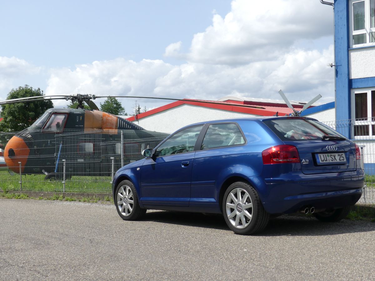

    Heute war ich dann mal wieder in NSU und Oedheim in seiner Heimat und nutzte es für ein Shooting.
    (Bitte nicht meckern, ich lern gerade neu mit meiner CAM wie man Bilder macht. Hatte bisher immer so ne kleine automatische)
    Jetzt hat er 208000 Kilometer, und er sollte fit sein, da fast alles schon mal erneuert wurde, für die nächsten 200000 Km.
