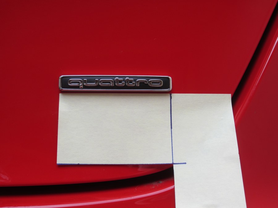

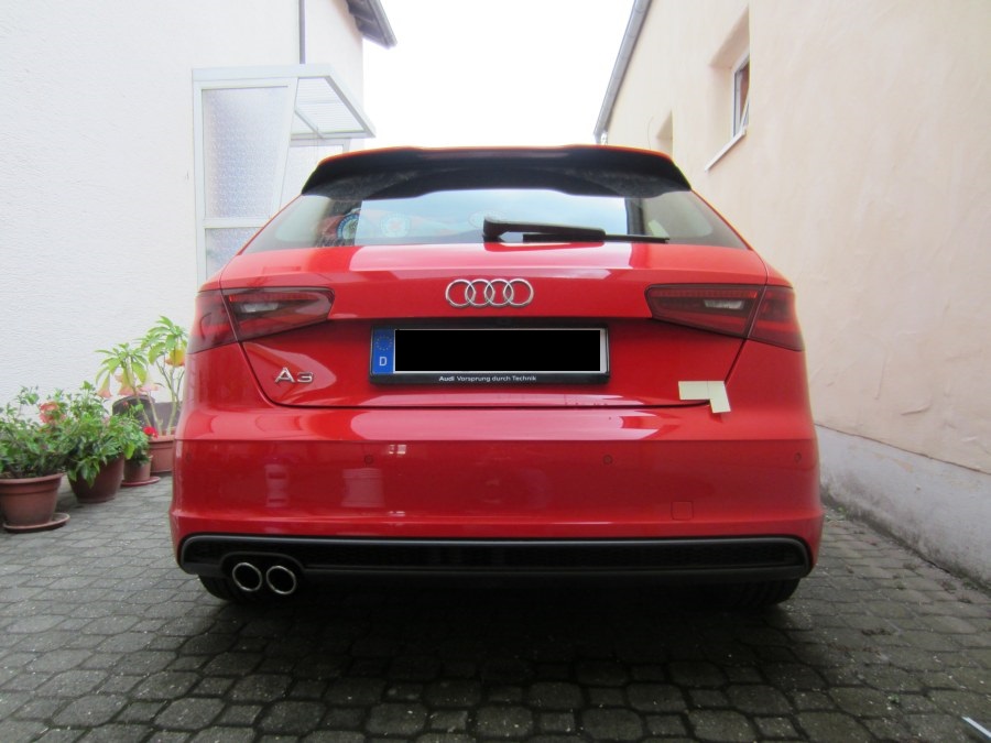

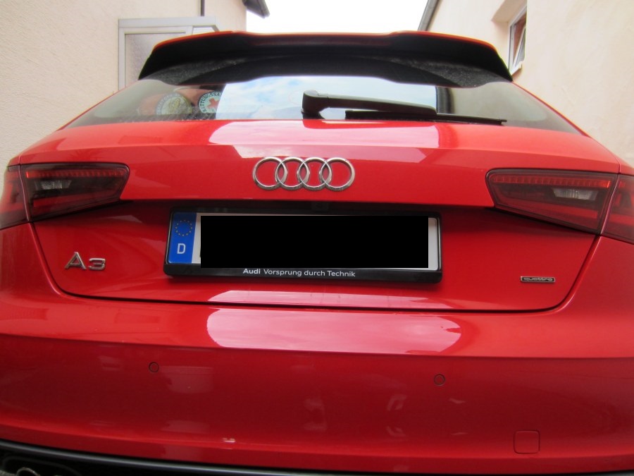

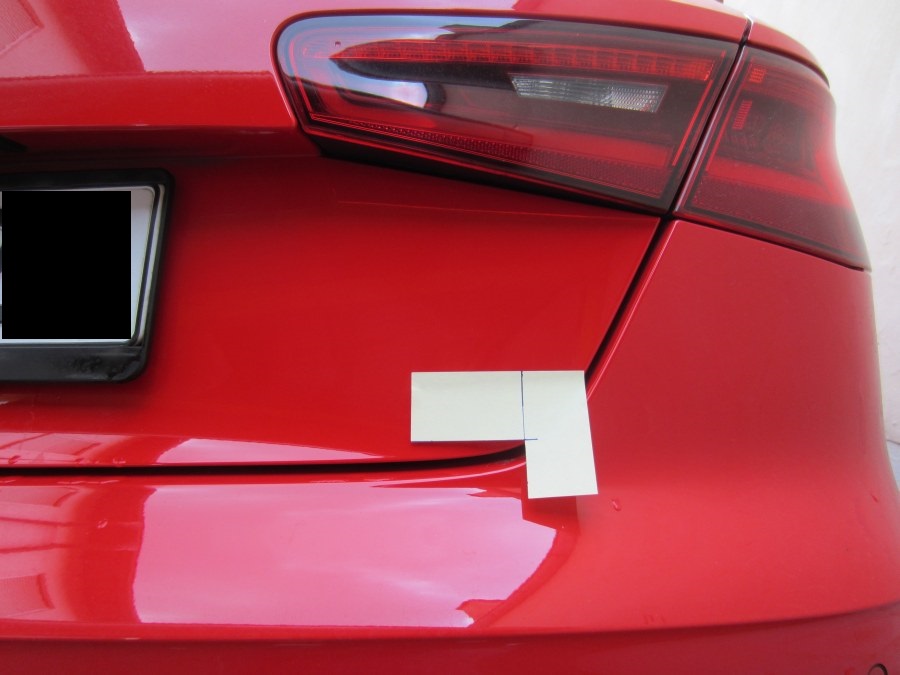

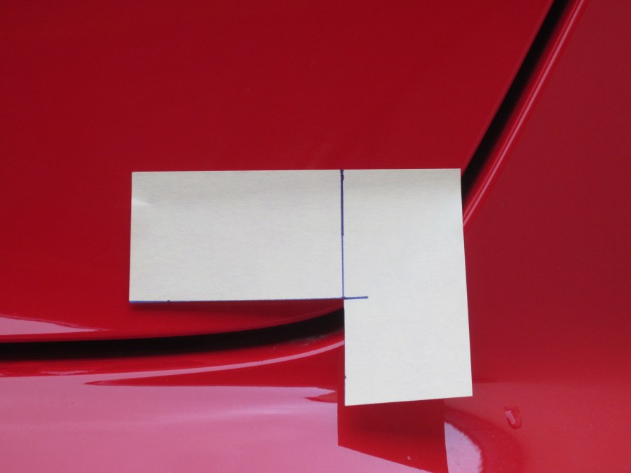

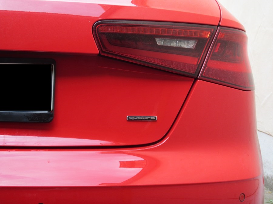

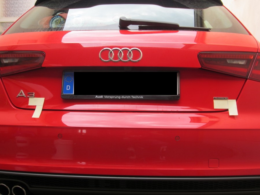

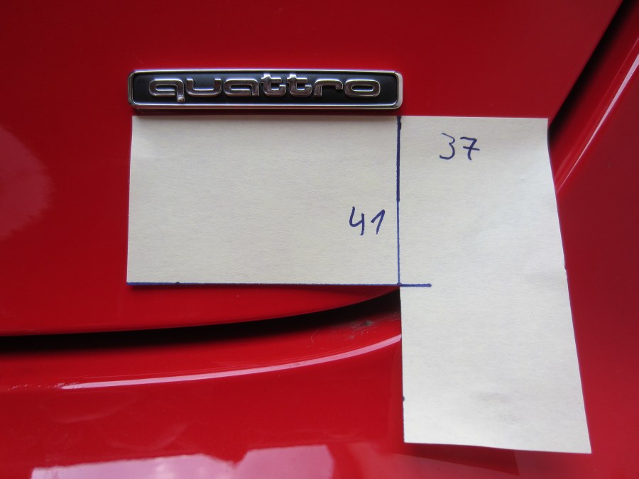

    Hatte jetzt erst Zeit das zu montieren.
    Es ist symmetrisch dem A3 der linken Seite.
    37mm weit drin und 41 mm hoch.
    Ich machte mir ne Schablone aus einem Post-It Zettel und nahm zum Abgleich das iphone mit der Wasserwaagen-App zu Hilfe.
