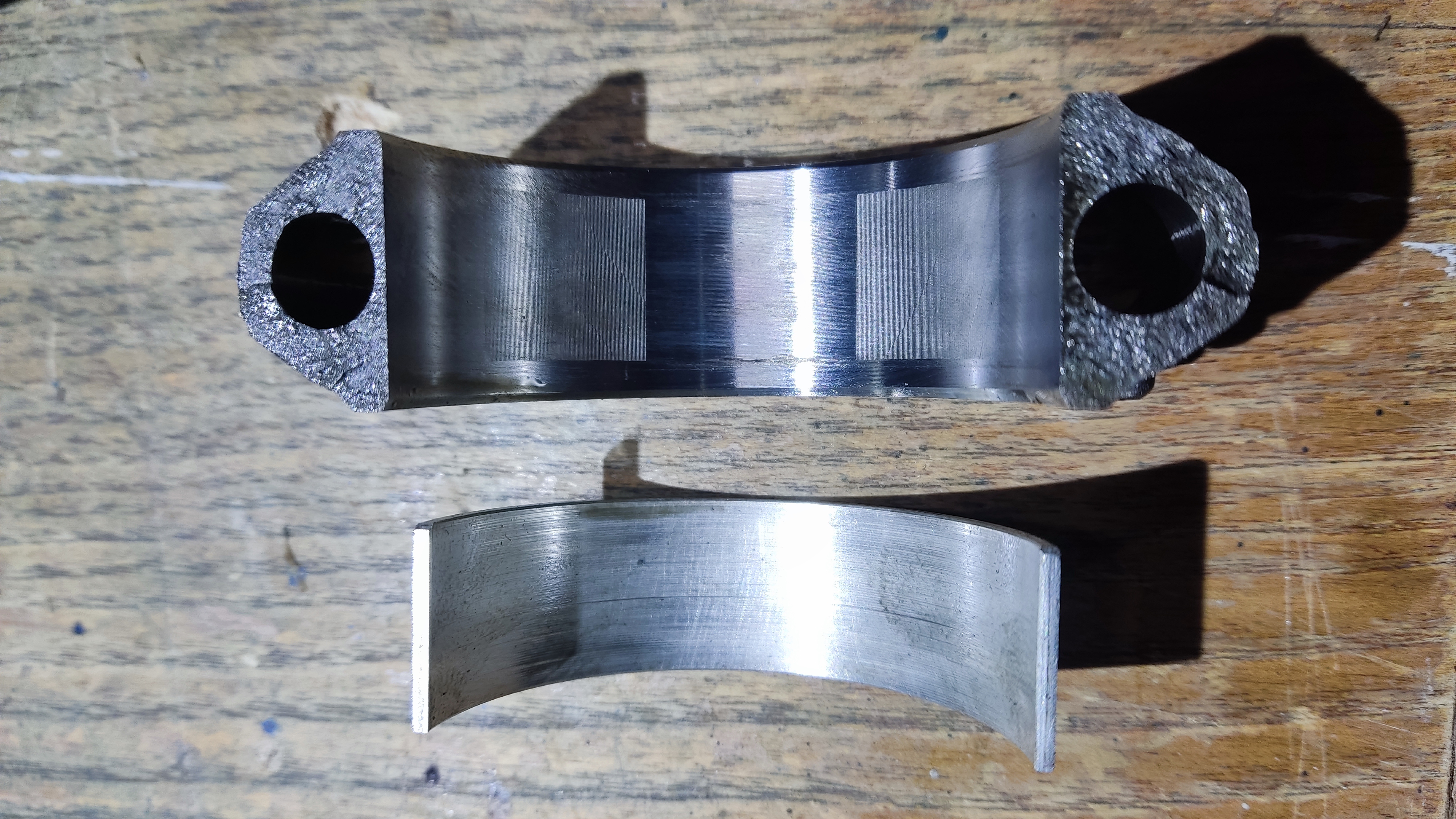

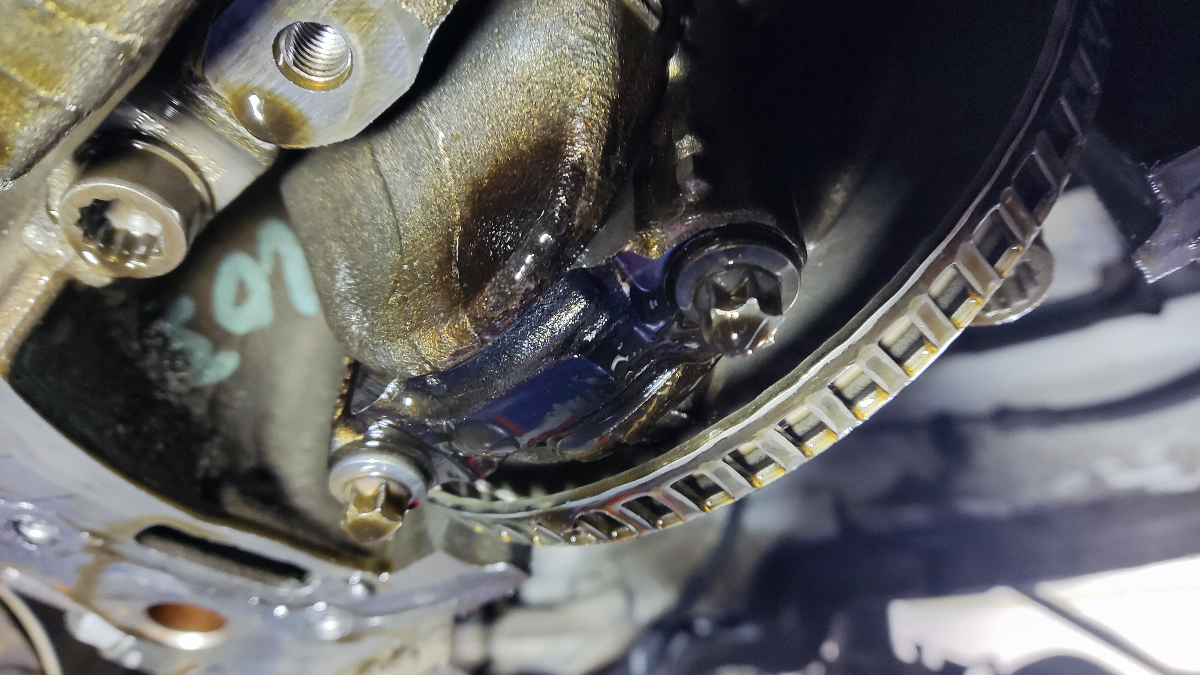

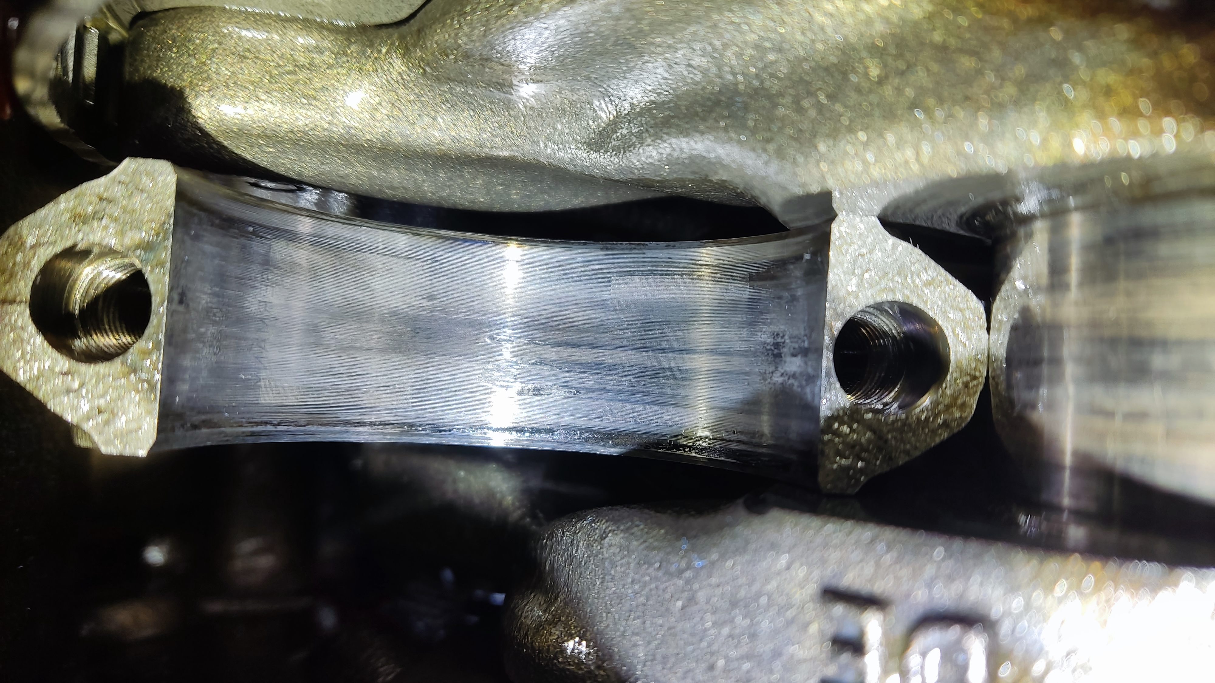

    Gestern wurde der Motor zerlegt und dann kam leider das große Übel zum Vorschein. Mich wundert es wirklich, dass der Motor nur im warmen Zustand leicht geklackert hat.
    Totalschaden am 4. Zylinder, Pleuel und Kurbelwelle, aufgrund von fehlenden Öldruck.
    An den anderen Zylindern kann man an den Druckstellen erkennen, dass sich unter den Lagerschalen Dreck befunden hat.
    Das Beste war aber, dass die Pleuellager alle unterschiedlich angezogen waren, teilweise mit nur 25NM.
    Es ist unglaublich, was für einen Pfusch die Firma Niceparts da abgeliefert hat, Jemand der sich Motoreninstandsetzer nennt. Von außen hat der Motor ja wirklich gut ausgesehen. Auch die Laufbahnen waren nicht gehont, wie am Telefon besprochen. Und als ich dem Inhaber dies Alles mitgeteilt habe, meinte er nur "Wenden Sie sich an unseren Anwalt XYZ...." Anscheinend sind solche Fälle an der Tagesordnung.
    So nun weiß ich nicht, ob ich Diesen Motor nochmal reparieren soll, oder doch einen kompletten Gebrauchten kaufen, weil mir leider die Zeit fehlt um einen neuen Motor zu bauen.
    [size=10] [/size]<img src="https://www.motorsportshop-24.de/audi/1.jpg" alt="1.jpg" title="1.jpg" style="font-size: 0.8em;" />

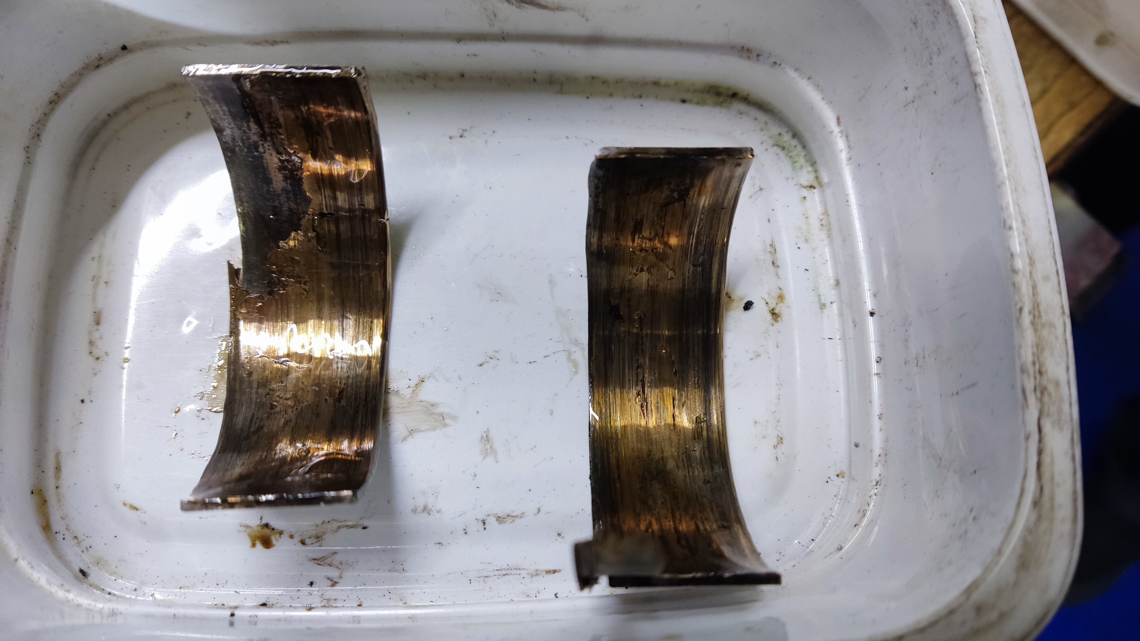

    [size=10] [/size][size=10] [/size]<img src="https://www.motorsportshop-24.de/audi/2.jpg" alt="2.jpg" title="2.jpg" style="font-size: 0.8em;" />
    [size=10] [/size][size=10] [/size]<img src="https://www.motorsportshop-24.de/audi/3.jpg" alt="3.jpg" title="3.jpg" style="font-size: 0.8em;" />
    [size=10] [/size][size=10] [/size]<img src="https://www.motorsportshop-24.de/audi/4.jpg" alt="4.jpg" title="4.jpg" style="font-size: 0.8em;" />[size=10] [/size][size=10] [/size]

    bei dem Foto https://www.motorsportshop-24.de/audi/2.jpg , ist links vermutlich die obere Lagerschalen-hälfte vom Pleuel. Die Schicht ist schon recht einseitig (auf dem Foto links gesehen), ab gedengelt. Da ist mehr Krum, normal zerschlägt es die Lagerschalgen gleichmäßig. Eventuell auch ein Ergebnis durch Pfusch.
    Wenn bei dem Motor die Kolben ziehst, werden sicherlich noch mehr Überraschungen zutage kommen.
    Wenn schon sagst, das dir die Zeit fehlt, würde ich einen neuen Motor nehmen.
    Das ganze Desaster in Stand zu setzen wird länger dauern.

    Das mit den einseitig zerstörten Lagerschalen habe ich zuvor auch noch nie gesehen. Die Kurbelwelle ist auch nur an der linken Seite blau angelaufen, daher kann es gut möglich sein, dass der Pleuellagerzapfen schief geschliffen wurde. Wahrscheinlich wurde dies manuell mit Schleifpapier gemacht. Am 2. Januar werde ich den Motor komplett zerlegen und mir auch die Kolben anschauen. Ich bin ja schon gespannt, was mich da erwarten wird ?( [size=10] [/size]
    Danach geht der Motor zur Firma Hering nach Regensburg. Die sollen Diesen komplett instand setzen und wieder zusammen bauen, dann weiß ich wenigstens, dass danach Alles passt. Dies hätte ich schon von Anfang an mit meinem ersten Motor machen sollen, welcher jetzt als Alteilrückgabe bei der Firma Niceparts liegt. Dann hätte ich auch noch einen originalen Turbolader und keinen Chinesen Lader, der auf dem neuen Motor verbaut war. 4000 Euro beim Teufel....vorerst zumindest.
