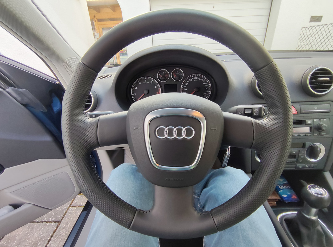

    Guden Tach ,
    heut mal n kurzes Update .
    Hatte die Tage mal bissel Zeit mich des Lenkrades anzunehmen und bissel mit Reiniger und Pflege zu arbeiten .
    Denke das Ergebnis kann sich sehen lassen :
    Im Innenraum sind jetzt sämtliche Kunststoffteile gereinigt und mit Pfleger behandelt. Und so ganz nebenbei finde ich auf meinen Kassetten Musik wieder die ich schon ewig nicht mehr gehört habe ...

    Das Lenkrad sieht richtig gut aus, erzähl mal was du damit gemacht hast und welche Mittel du verwendet hast,..., wenn das schnell geht komme ich gerne mal rum. :D
