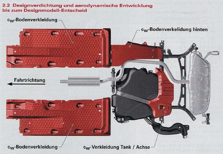

    Hier mein Unterboden
    DEIN Unterboden? :D :D
    Also ich seh die Teile da schon.
    Das sind die großen schwarzen Kunststoffteile rechts und links.
    Am Ende der Teile (Richtung Hinterräder) sitzen die Fersenblechspoiler. Wobei das bei "deinem" Unterboden so aussieht, als wären die mit der Unterbodenverkleidung ein Teil - und nicht getrennt wie auf der Abbildung.
    Grüße
    Andreas
    Jaaa meiner :D
    Wieso????
    Genau das macht mich stutzig, dass es nicht aus Einzelteilen besteht 8-|

    Ich habe auch sonst noch zB Kommentare von @the bruce in anderen Foren gelesen und fasse mal zusammen:
    - cw Wert der A3 Karrosserie in einfachster Ausführung : 31 ,3.2q :33 (A=2,13)(wohl durch die Motorraumdurchströmung und breitere Serienbereifung.) RS3: cw 36 , A= 2,18
    - cw Bodenverkleidung links/rechts gibt es auch beim 3.2q (Hier fehlt wegen Haldex und Tank die cw Bodenverkleidung hinten
    sowie Cw Verkleidung Tank/Achse,somit auch nicht nachrüstbar pp)
    - Radspoiler gibt es vorne und hinten ,irgendwo glaube ich gelesen zu haben ,daß die vorderen größer geworden sind.
