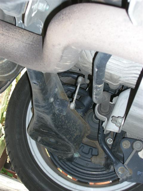

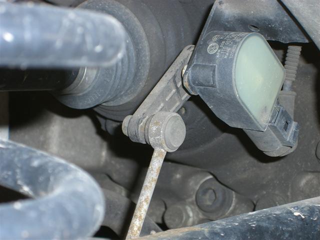

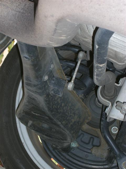

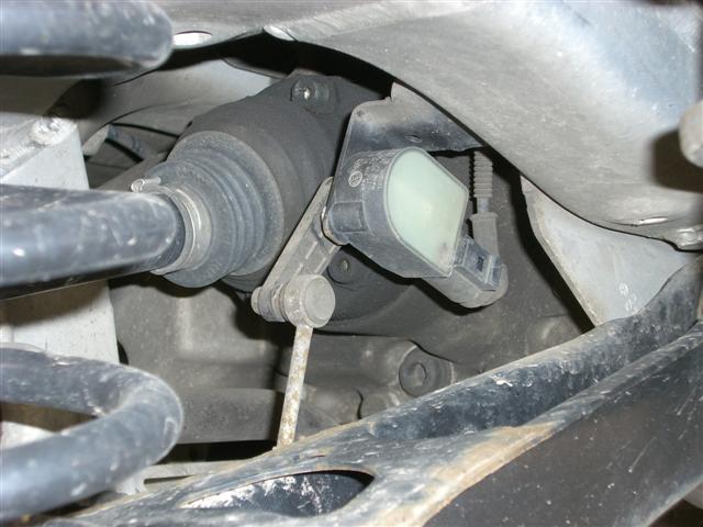

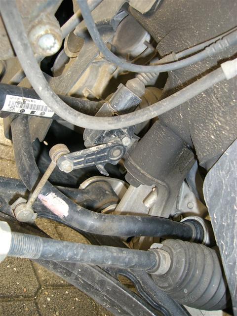

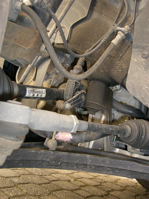

    Hier die Örtlichkeiten der Sensoren für die Leuchtweitenregulierung
    Vorne
    Hinten
    PS:
    Habt Ihr auch soviel Rost an den Achsen? :-o
  • Krally
    1.466
    • 27. April 2008 um 14:45
    der rost ist bei audi normal. äußere einflüsse, die man nicht weiter beschreiben kann bzw. möchte :D
    ernsthaft...meine beiden diesel sagen genauso aus. der s3 hat deutlich mehr alu verbaut, daher ist dort (noch) kein rost.

    ich habe seit dem die Scheinwerfer neu eingestellt wurden
    die Fehlermeldung im FIS "Leuchtweiternregulierung defekt"
    Ich jetzt habe ich viel dazu gelesen, u. a. dass evt. die Sensoren
    falsch herum eingebaut werden können!
    laut Diagnose liegt es mit hoher Wahrscheinlichkeit im hinteren Sensor!
    Und bei mir sieht des hinten anders aus wie auf den Fotos hier!
    Und zwar ist die Koppelstange am hinteren sensor bei mir
    fast waagrecht statt senkrecht!
    kann das sein?????? oder liegt das mir an der Tieferlegung??
    und vorallem wurde da die letzten Jahre nichts geändert!

    nach langem suchen im Internet hab ich rausgefunden, dass der hintere
    Sensor tatsächlich falsch eingebaut ist!
    habe den heute richtig rum eingebaut, Fehler bleibt aber!

    • 29. Oktober 2015 um 11:11
    Hat jemand ein Bild, wo der Sensor am vorderen Querlenker unten befestigt wird?
    Hat jemand ein Bild, wo man die genaue Position der Verschraubung am hinteren Querlenker sieht? Bei mir sind noch keine Löcher drin, da Serie Halogen...
