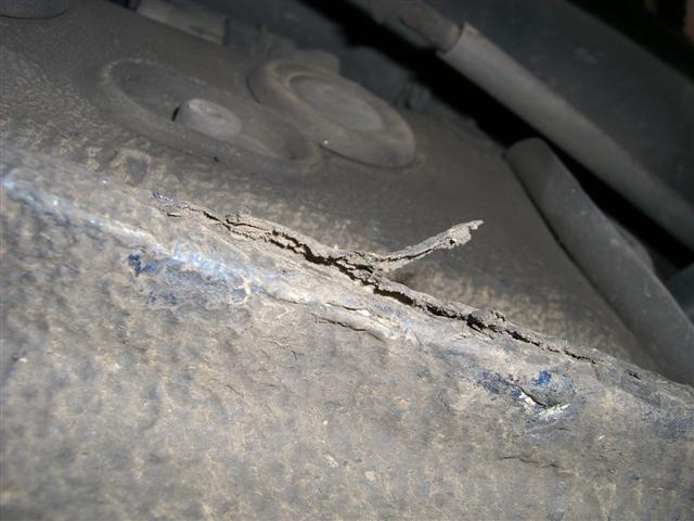

    Hab`s erst jetzt gelesen und mich gewundert daß es wegen einer solchen Banalität eine Aufregung gibt.
    Diese Beschädigung der Schutzbeschichtung ist das Ergebnis einer Gedankenlosigkeit der Werkstattmechaniker ( nicht aller) oder der Besitzer.
    Klar - die Wagenheberkante ist ein Billigmurks der Hersteller. Wird aber allgemein praktiziert.
    Ich habe einen ganz gewöhnlichen Hydraulikwagenheber vom Baumarkt. Auf dessen Hebeplatte habe ich mir einen Gummiblock montiert den ich passend zugeschnitten habe.
    Da passiert dann gar nichts. Gelegentlich sprühe ich die Kante nach Radwechsel mal mit einem Wachs ein und wische das überflüssige Wachs wieder ab.
    Das war`s.
    Freilich kann man nicht verhindern daß in Werkstätten mit ungeeigneten Wagenhebern gearbeitet wird wenn man nicht dabei ist.
    Das ist das Betreiberrisiko der Autofahrer :( - leider.

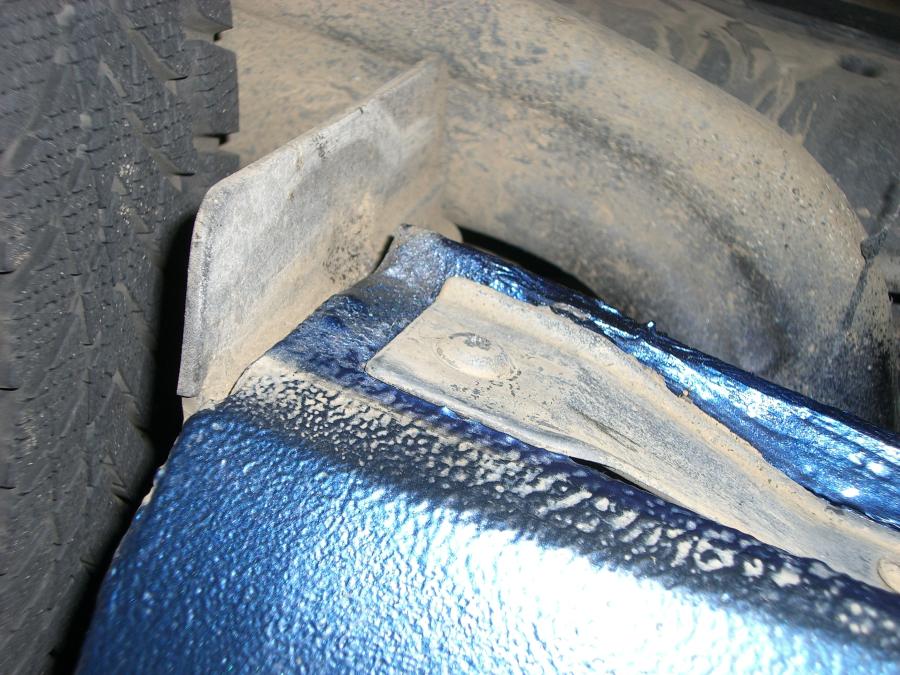

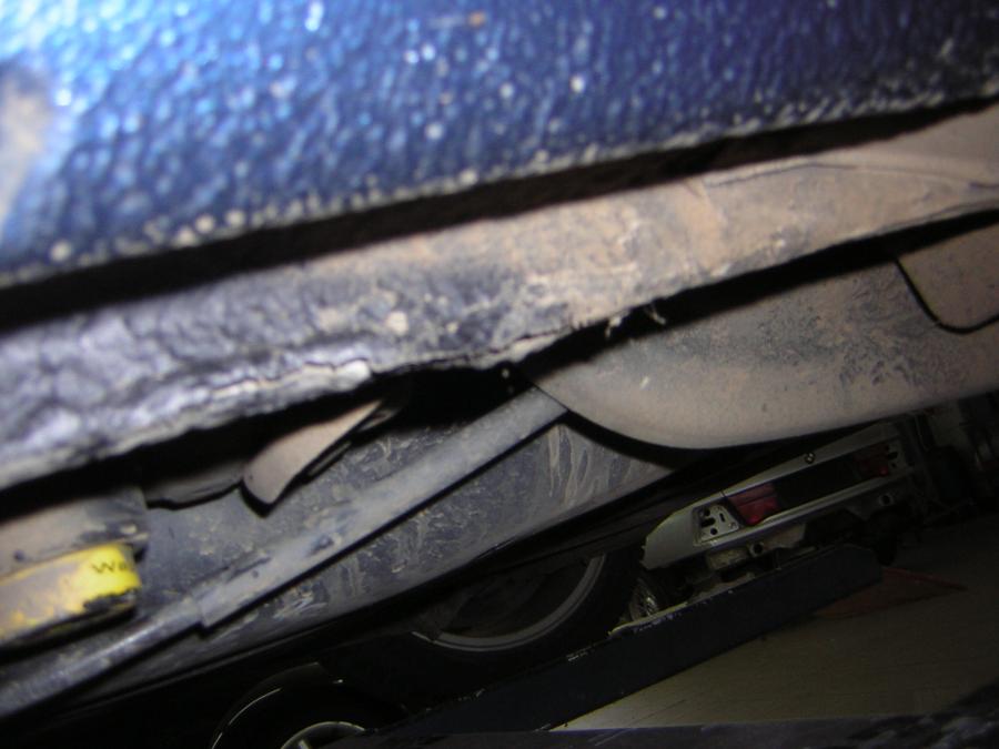

    Kurz nach 8 Uhr war ich heute im Betrieb und holte den A3 ab.
    War alles Top erledigt. Bilder waren auch auf CD gebrannt, manches etwas unscharf, aber macht ja nix.
    Ich kannte ja das Bild vor her. Der Falz war erstmal nach innen gedrückt gewesen, und zum andern sah man die Stelle wo immer die Klötze waren. Da war der Falz etliche mm gestaucht. Sah man gut wenn ne Wasserwaage drübergelegt wurde.
    Jetzt ist wieder alles gerichtet.
    Ich werde in Zukunft bei jedem Besuch egal wo in der Werkstatt daraufhinweisen, dass die Gelben Stopper zu benutzen sind, und falls nicht die Werkstatt haftet und Ausbesserung zahlt. Kontrolle vorher und nachher. Da bin ich jetzt geheilt von. Da muss man echt kontrollieren.
    Den Betrieb kann ich im übrigen blind weiterempfehlen.
    Fachliches Wissen ist ausreichend vorhanden, Beratung war super, man nahm sich viel Zeit, organisierte Ersatzwagen (der günstig war: 30.- Euro/pro Tag, VW POLO nagelneu), hielt immer Rücksprache so wie es sein soll, und es wurde sauber gearbeitet.
    Mit im Angebot, alles rund um Karosserie, Glasarbeiten, Smart-Repair.

    Was ist eigentlich das für eine Kunststoffeinlage?
    Die ist da drüber

    Ja, das ist das übliche. War bei mir genau so , nur das es den kompletten Falz von hinten bis vorne getroffen hatte, da er bereits komplett unterwandert war und sich der Schutz vom Blech löste.
    Alles ebenfalls sauber entfernt und nochmal neu aufgebaut.
    Natürlich hatte der TÜVler im Frühjahr mal wieder nicht meine schriftlichen Anweisungen befolgt und ich durfte wieder nachbessern. :thumbdown: :cursing:
    P.S. Die Kunststoffeinlage hab ich glaube nicht.

    Wozu is die eigentlich?
    307
    49.400
    • 21. November 2011 um 16:08
    • #67
    Kann es sein, dass das ein Serviceloch ist?
    Wo beim Hohlraumversiegeln im Werk die Brühe abläuft und man im Falle einer Inspektion mit dem Endoskop einfährt?

    Hallo, bei mir ist zeigen sich auch schon solche Auflösungserscheinungen vorne an den hier beschriebenen Stellen. Der Wagen ist gerade mal 8 Monate alt. Hab ich das richtig verstanden, dass der s3 extra eine Wagenheberaufnahme hat?
  • War1ock
    48
    • 9. März 2012 um 16:42
    • #70
    ja, der s3 hat diese Serienmäßig, wie sie aussehen sieht man schön auf diesem bild
    Leider nutzen die wenigsten Werkstätten (leider auch Auid) oder auch Tüv´ler diese Aufnahmepunkte. Ist leider nicht der normalfall das diese Aufnahmepunkte vorhanden sind, und die wenigsten machen sich die mühe diese zu suchen, die arme Blechkante findet man halt auch im stehen.
    3 Mal editiert, zuletzt von War1ock (9. März 2012 um 16:57)

    Es hilft wie immer nur eins:
    Vor Abgabe des Autos in einem Betrieb, der eine Hebebühne einsetzt, im Beisein des Meisters Bilder von dem Falz machen und dann darauf hinweisen, dass im Falle einer Beschädigung dieser durch Missachtung der Anweisung, die vorgesehenen Aufnahmepunkte zu verwenden, auf eine fachgerechte Instandsetzung bestanden wird.
    Damit ist man dann auf der ganz sicheren Seite.
