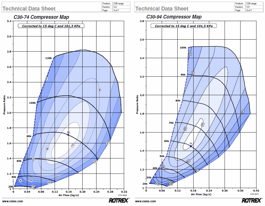

    Zum Thema rutschender Riemen. Schaut mal das vom Hersteller mitgelieferte DAtendiagram des Verdichters an, um zu sehen, ob der überhaupts in seinem optimalen Effiziensbereich betrieben wird.
    Hab hier mal eines von den Rotrex C30 gefunden, was ja quasi ein Konkurent zum RUF-Kompressor ist.
    69
    9.683
    • 28. Mai 2015 um 15:13
    • #930
    Mmhhh, so ein Diagramm habe ich für den RUF Kompressor bisher noch nicht gesehen, müsste man Robert mal fragen. Aber sollte da nicht irgendwo die Drehzahl und das Verdichterrad an sich mit aufgeführt sein oder habe ich das jetzt irgendwo übersehen.
