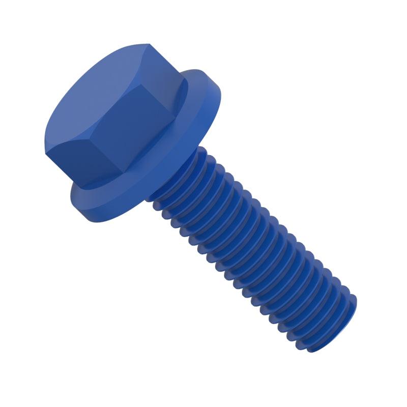

    Hallöle komme gerade vom TÜV, Felgen wurden eingetragen.
    Allerdings musste ich tatsächlich die Schraube aus den Kotflügeln vorne innen, oben, entfernen (mit der Lasche an den Radschalen)!!!
    Hat bei einer schnellen Kurvenfahrt geschliffen ;)
    Bei den 18x8,5 ET45 mit 225/40 R18 ging das ohne, vermutlich wegen dem grösseren Stretch.
    Oder der Michilin Supersport hat eine andere Form als der Pilot 4S an den Kannten LOL

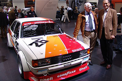

    Oder so was für die Strasse ;)
    Audi 80 GLE Tourenwagen
    Audimax der Achtziger Text & Fotos: Mathias Paulokat
    www.classicdriver.com
    200 Sauger PS bei 780kg leergewicht :love::evil:
