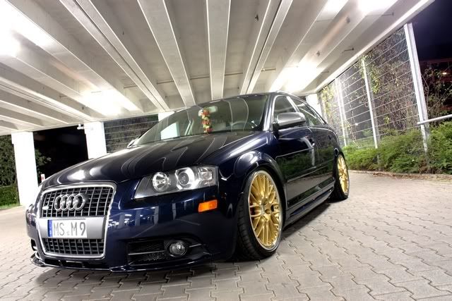

so wird er 2011 durchs land rollen, großartig bearbeitet sind die bilder nicht und so richtig lust war mangels fetziger location auch nicht da, aber das ist vorerst alles, vielleicht sonntag oder so bei tag nochmal 2-3 schnelle, ich weiß es noch nicht. aber hier erstmal das vorhandene:

und hier sieht man das mit dem schwarzen ansatz und lackierten endrohren mal besser, ich find das ergebnis richtig, richtig lecker:
