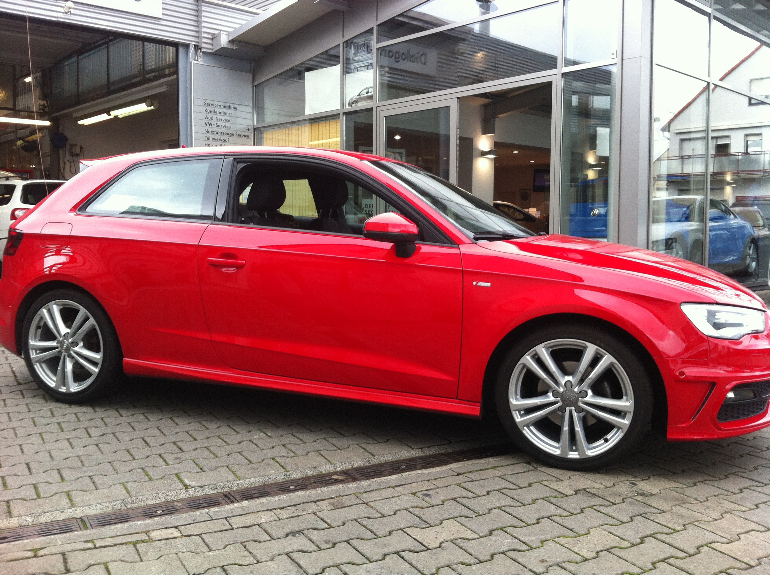

    Mal eine Frage in die Runde.
    Ich überlege mir gerade, eventuell ein paar Spurplatten zu verbauen am TDI
    Und zwar für die 18"er
    Jetzt hab ich da ein paar Fragen, und ich hoffe Ihr könnt mir helfen den A3 besser da stehn zu lassen.
    Verbaut sind die 18" S-Line Felgen vom S3
    Für einen starken Auftritt sorgen Aluminium-Gussräder im 5-Parallelspeichen-Design teilpoliert, Größe 7,5 J x 18 mit Reifen 225/40 R 18
    1.) Hat jemand mit diesen Felgen schon Platten verbaut?
    2.) Welche Breite ist machbar ohne Zusatzarbeiten? Ich will kein Bördeln oder sonstwas. Lediglich montieren und fertig
    3.) Welche Art von Spurplatten brauch ich? Die mit Zentrierring, oder?
    4.) Sind die längeren Schrauben bei den Platten dabei? Oder brauchts keine anderen Schrauben.
    5.) Ich hätte gerne welche zum Montieren, ohne Tüv Vorfahrt. Also mit ABE fürs Handschuhfach.
    6.) Was ist bei der Montage zu beachten?
    7.) Würden die auch bei meiner Winterbereifung passen?
    Winter-Aluminium-Gussräder im 5-Arm-Design, Größe 6 J x 17 mit Reifen 205/50 R 17
    die Sommer 18 Zoll haben ET 51
    Die Winter haben ET 48
