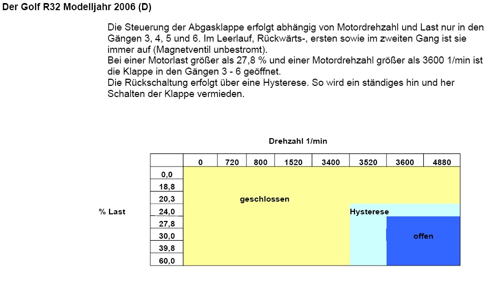

    Der R32 schaltet so......
    eventuell ist der A3 3.2 synchron

    wo haste das her, dass wäre entgegen der Audi Darstellung:
    Klappenstellungen Offen: (stromlos)
    In allen Gängen und im Leerlauf Motordrehzahl n > 2000 1/min
    Motorlast > 40 % - 100 %
    Geschlossen: (bestromt)
    In allen Gängen Motordrehzahl n < 2000 1/min
    Motorlast < 40 %
    Hysterese:
    Klappe öffnet, wenn Motordrehzahl 2000 1/min oder 40 % Motorlast überschreitet.
    Klappe schließt, wenn Motordrehzahl 1800 1/min oder 30 % Motorlast unterschreitet

    Das ist von VW
